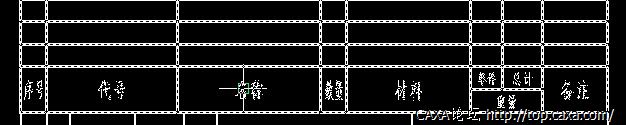

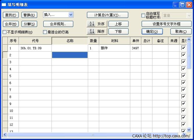

caxa电子图板明细栏怎么填写不了呢?
31
24
24
发表于 2013-2-17 09:17:10 | 显示全部楼层 |阅读模式
请问这是什么情况?谁遇到过?
31
24
24
 楼主| 发表于 2013-2-17 09:18:54 | 显示全部楼层
坐等啊,哪位知道的帮一下忙看看怎么回事
31
24
24
 楼主| 发表于 2013-2-17 09:22:15 | 显示全部楼层
明明填写了怎么不显示呢?

发表于 2013-2-17 09:22:18 | 显示全部楼层
把你的文件发上来看看,截图看不了

发表于 2013-2-17 09:31:31 | 显示全部楼层
是不是将明细表内容的字体颜色设置错了?

 楼主| 发表于 2013-2-17 09:41:10 | 显示全部楼层
知道怎么回事了,明细格式里字高需要调整,默认是0,改大点就好了
2074
17664
发表于 2013-2-17 09:56:54 | 显示全部楼层
字高是0也也应该显示的。高度是0意味着使用文本样式里设置的字高。除非文本样式的字高也设置为0了,否则设置为0也应该显示。
