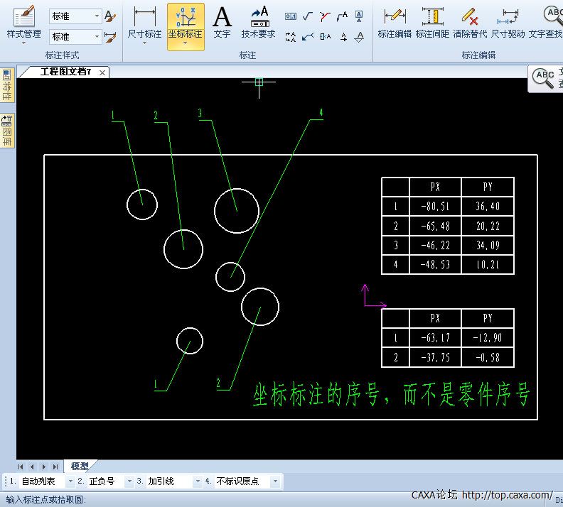

CAXA实体2013R1工程图坐标标注中自动列表序号不能累计。如先标序号1,2…11,完成后发现漏标尺寸,再次标计时又从1开始计数,导致序号重复,如何能从12开始计数?

 楼主| 发表于 2013-2-17 08:41:50 | 显示全部楼层
哪位大侠能帮我解决这个问题啊??

发表于 2013-2-17 09:13:48 | 显示全部楼层
应该不会,如果是真实投影的话,除非您标注还是同一零件。
尝试用更新bom形式更新一下。
可以把您的文件放上来给大伙看看。

发表于 2013-2-18 14:21:59 | 显示全部楼层
漏了,还只能重新标,没啥好办法。

 楼主| 发表于 2013-2-20 12:29:00 | 显示全部楼层
看来只能这样了,期待改进
