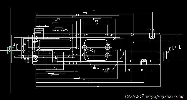

图纸改变标注字体大小 就变成烂七八糟的样子 还恢复不了原样求高手解一下  帮忙找下原因

        很显然,这个图不是CAXA画的。不出意外的话,应该是autocad画的。
    当时为了能在A4纸上打印出来,缩小的图纸,但是标注时按照正常标注的,可以看看尺寸的标注比例只有0.29。不知中间怎么转换的,到CAXA后,图幅比例还是1:1,度量比例还是1:1,也就是说那个总长584,实际只有169.26,,连文字的大小也只有0.29倍了。估计问题出在这里。
    要想改的话,我的建议是新建一个文件,设置好响应的选项,如文字格式,标注样式(包括度量比例、标注总比例),然后黏贴过去,再标注。

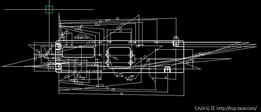

 楼主| 发表于 2013-2-2 09:31:00 | 显示全部楼层
不行还是不行  还那么乱
附件是原图 比例1:1  就是平移复制后 改标注自高就乱
复制到新建文件中也乱  不知咋整的

这破图 用2007 r3    2011 r3   2013 r1   都试了  都一个毛病

确实有问题,如果特别着急可以先存成dwg,在AutoCAD中改变一下,再在EB中打开另存成EXB
