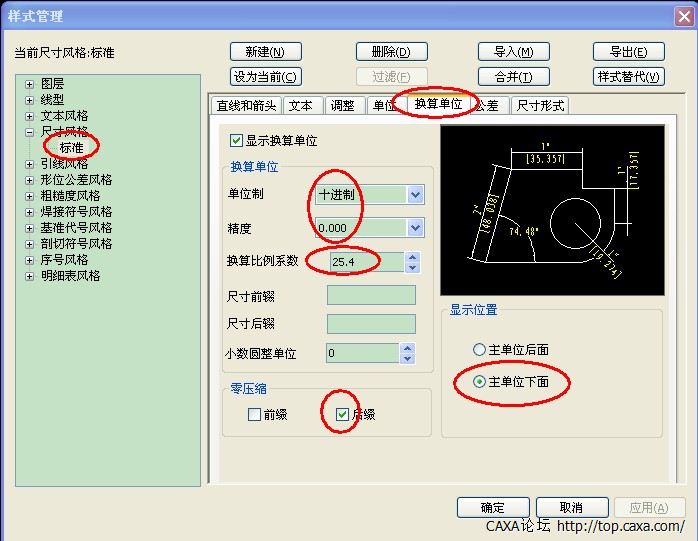

请教:
  原因:近期遇到英制dwg图纸,需要转化公制,方便投入生产。
通过dwg文件转换CAXA后,直接利用尺寸标注进行中英转化,来减少技术员工作强度。
请大师将视频或步骤上传,让大家学习一下
2040
23797
发表于 2013-1-29 09:02:59 | 显示全部楼层
1 图形放大25.4倍
2 标注比例设为 25.4:1
111
1596
6万
60074

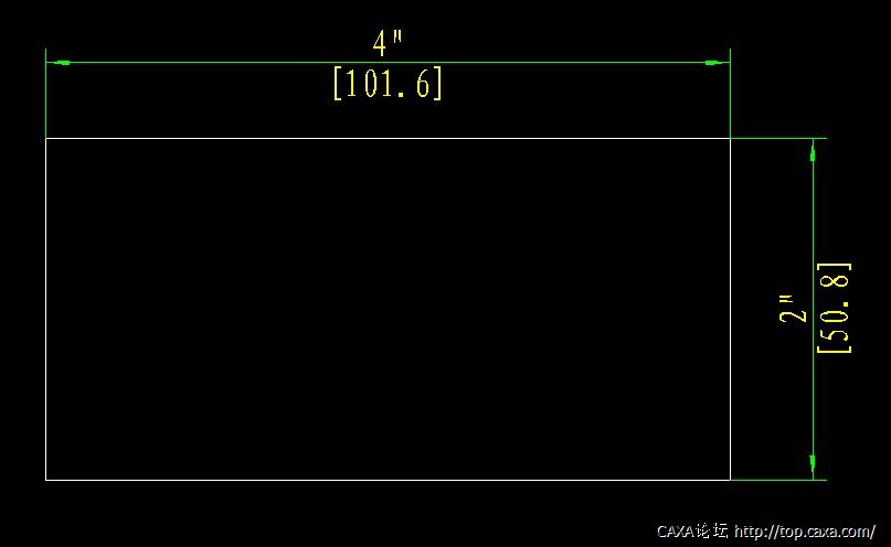

发表于 2013-1-29 09:38:57 | 显示全部楼层
无论什么制式,图形反映的是实物的真实大小,不能放大或缩小。
满足楼主要求的方法只需将转成的exb文件里对应的标注风格如下设置一下即可。
2040
23797
发表于 2013-1-29 09:54:37 | 显示全部楼层
没有看到源文件,不好说,没有用过Acad作图。如果画图是按照英寸作图的,就要放大图形了。如果是按米制画图,标注用英制,那就不用放大了,只是改标注样式就可。

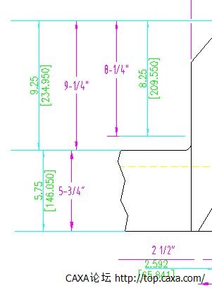

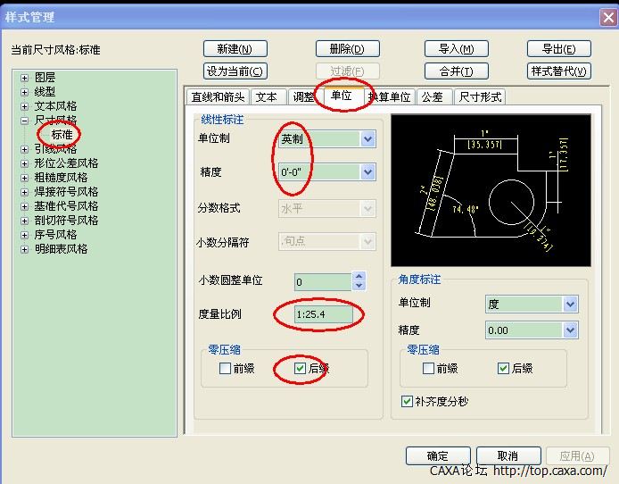

 楼主| 发表于 2013-1-29 19:13:46 | 显示全部楼层
有一个问题,图纸标注如何显示为9 1/2,不是9.25标注
在标注风格设置:单位、换算单位均没有调整过来
