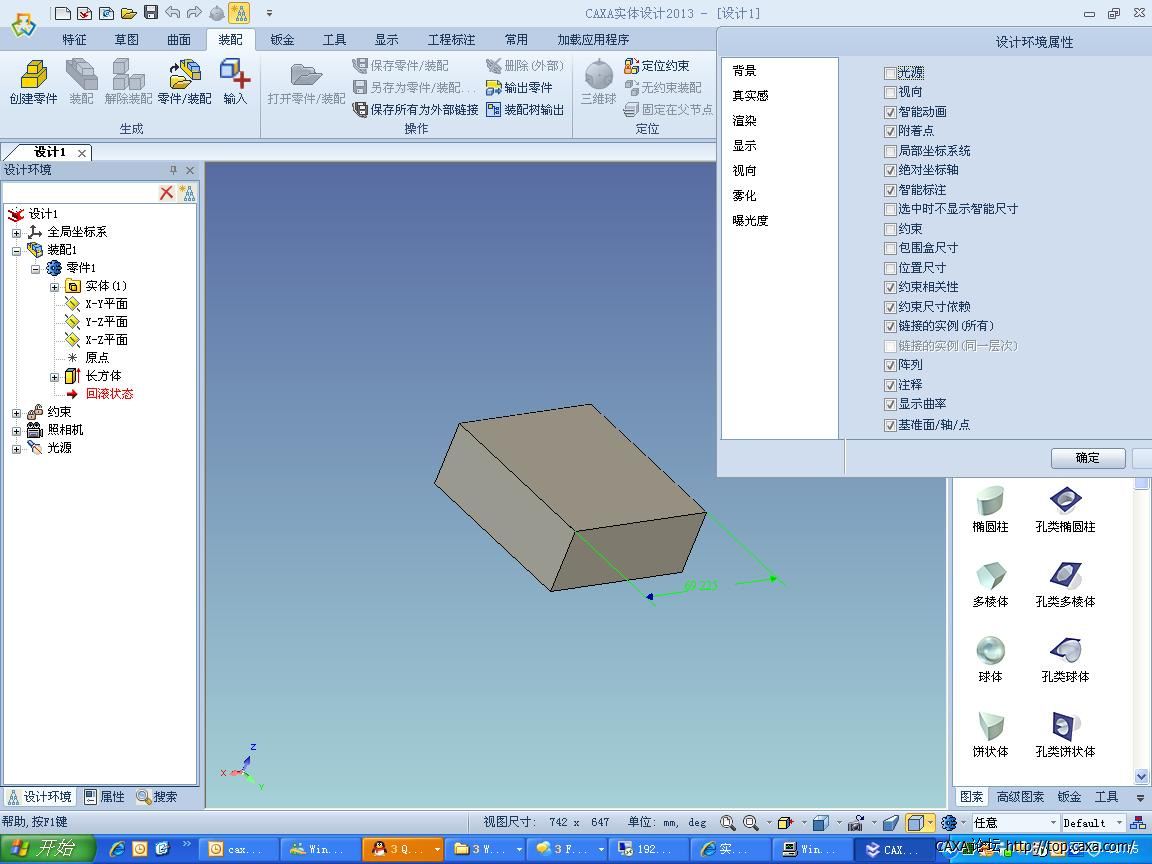

今天刚从2011R1升级到2013R1版,发现在装配环境下智能标注尺寸不能显示,记得以前2011版是可以的,这样修改起来很不方便,请老师们给指导一下
发表于 2013-1-27 22:23:51 | 显示全部楼层
在渲染里显示栏里选智能标注后就能显示了

 楼主| 发表于 2013-1-27 22:28:27 | 显示全部楼层
回复 2楼zjs119的帖子
谢谢你,怪我没有说清楚,是图素的智能标注尺寸不能显示,能给指导一下吗

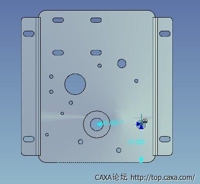

 楼主| 发表于 2013-1-28 16:35:55 | 显示全部楼层
回复 5楼happyrat的帖子
我确定在2011R1版本里可以
这是零件的链接状况
这个是图素的智能尺寸

发表于 2013-1-29 11:35:31 | 显示全部楼层
在三维环境的空白处,点击右键,在右键菜单中,点击“显示”。在设计环境属性对话框中,勾选“智能标注”选项,看看。
