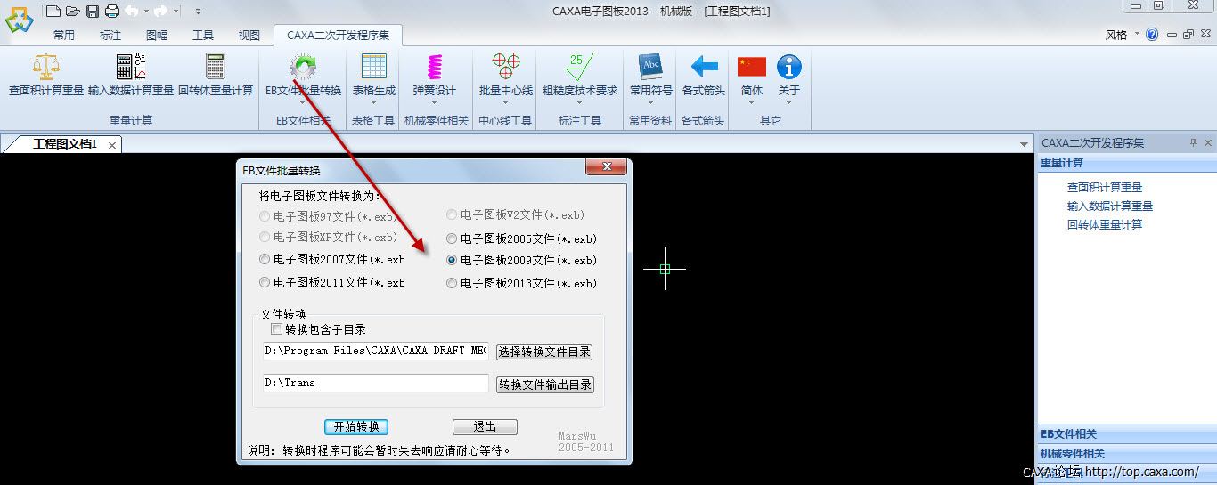

发表于 2013-1-27 09:18:17 | 显示全部楼层 |阅读模式
请问如何将CAXA2011的图纸批量转换成CAXA2009版本的?有没有批处理文件或工具什么的?

发表于 2013-1-27 09:34:31 | 显示全部楼层
先用CAXA2011版电子图板将exb文件批量转为dwg文件,然后再用CAXA2009版电子图板批量转回为2009版exb文件即可。
 楼主| 发表于 2013-1-27 09:54:59 | 显示全部楼层
回复 2楼osis的帖子
这样图中的线和文字会出问题的,比如位置偏移,隐藏的线会显示出来等等。有没有调用caxa“另存为”命令的实用程序或批处理命令。

发表于 2013-1-27 12:08:11 | 显示全部楼层
可以直接设置保存为09格式的

发表于 2013-1-27 12:39:09 | 显示全部楼层
回复 1楼sunwen的帖子
CAXA二次开发程序集里有相应工具!!http://www3.skycn.com/soft/63611.html

 楼主| 发表于 2013-1-27 21:21:17 | 显示全部楼层
回复 5楼laoxu1112的帖子
哦 谢谢 因为跟别人交流时大家用的版本都不一样 所示需要转换一下。
