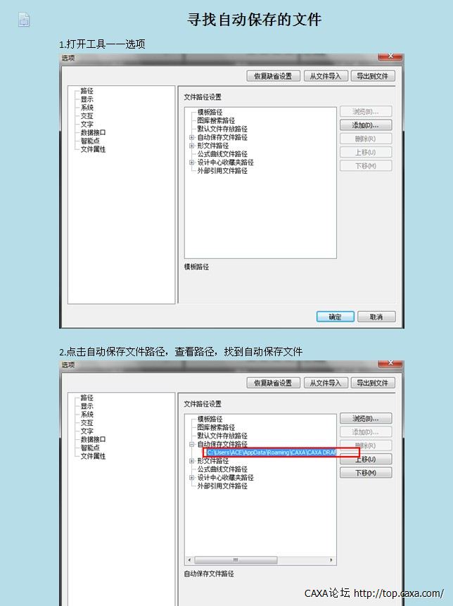

CAXA2013R1经常突然退出,绘画的图不像2007版本断电后,重新打开CAXA,就会出现临时文件框,能找见断电那刻的备份,图纸就不用再重新画了,每次突然退出,找不见临时文件备份,还得重新画图,可郁闷呀,求助高人指点!

寻找自动保存的文件.jpg 楼主同时还可以设置下自动保存的时间间隔

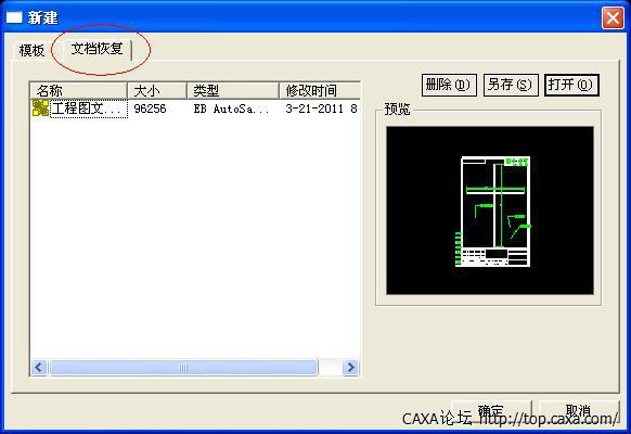

这里的文件是打不开的,只能在软件启动对话框里恢复打开。

您这种方法比较方便,不过那个文件夹中保存的".EB$"文件把后缀名改成“.exb”就可以打开了
