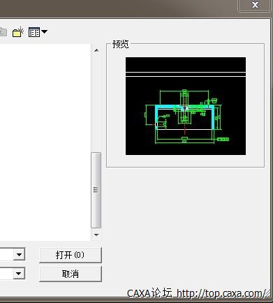

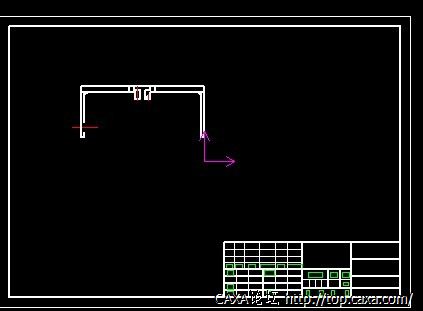

<P>请教高手,我用的CAXA2011 r3机械版,最近出现了一个问题,画的图纸预览的时候是有内容的,但打开后却有很多线条丢失了,这是怎么回事啊?急! 另外,谁能打开附件中的图,请帮我处理一下!谢谢了</P>

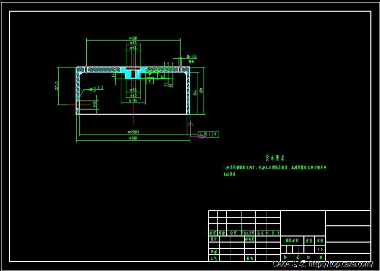

这个打开试试,是否还缺少什么? 05(另存为2011版).exb (96.5 KB, 下载次数: 5453)

建议楼主安装2013r1版电子图板。

回复 2楼osis的帖子
非常感谢!不缺东西了!

特别提醒一下:
使用2011r3的朋友,2011r3后来发布过hotfix1,hotfix2,需要打hotfix2。
使用2011r4的朋友,2011r4后来发布过hotfix1,需要打Hotfix1
正如老赵所说:
推荐使用2013r1
