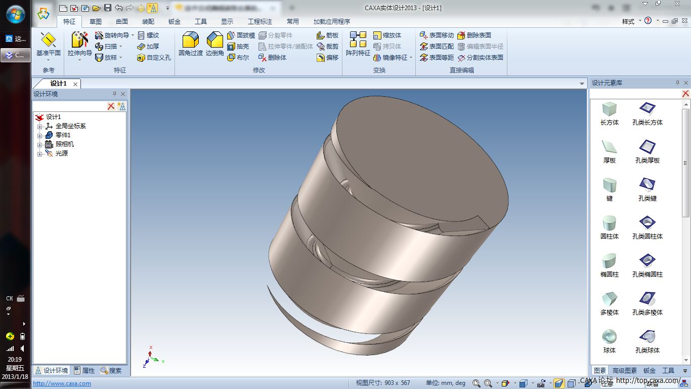

各位高人  麻烦帮我看哈   这个螺旋线的 公式曲线 该咋画啊              谢谢  搞不懂啊

这个不用公式曲线应该也能完成,估计用螺纹命令就行,要绘制相应的牙型。我刚刚用螺纹命令试过了,是可以的。

用包裹曲线来做更合理
用包裹曲线来做更合理。
附上源文件:(2013版本)

这个是13版的方法:曲线包裹---裁剪实体表面---曲面加厚---布尔减。
现在新版本直接用包裹偏移就可以了。

请问曲线包裹上外圆柱面后接着怎么处理的呢?

回复 6楼zzx333的帖子
谢谢指教!!
