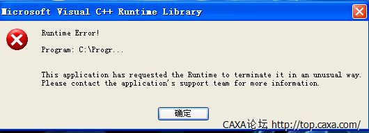

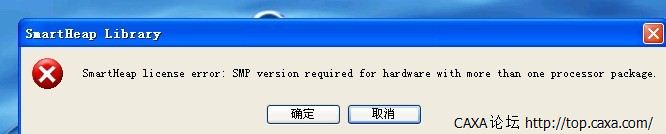

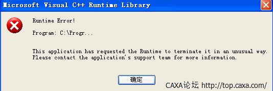

电脑前期安装图文档2011R4.1,电子图版2011R4,电子图版2013R1。一切使用正常,后来应客户要求,做2007电子图版格式图纸,安装了2007R3.2版本,然后,除了电子图版2007R3.2,能用,其他都报如下错误,卸载软件重新安装,在完成那一栏也提示同样错误,求解决办法。

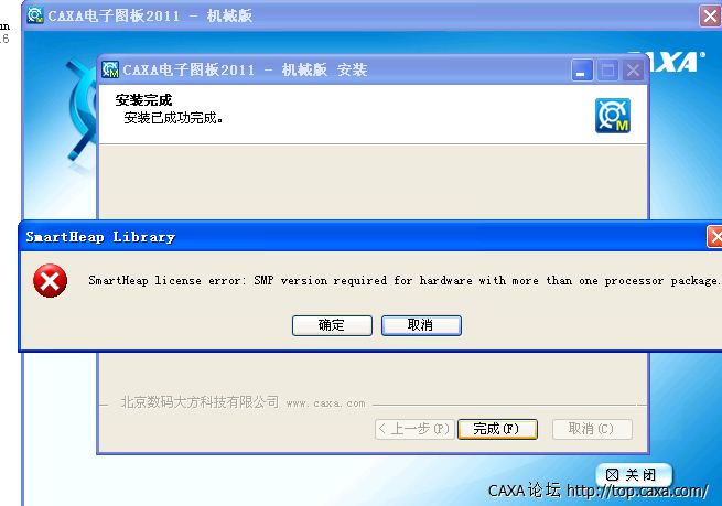

 楼主| 发表于 2013-1-14 11:16:50 | 显示全部楼层
回复 2楼zhangqingjun的帖子电子图版2011R4安装,点完成后报告如下错误。

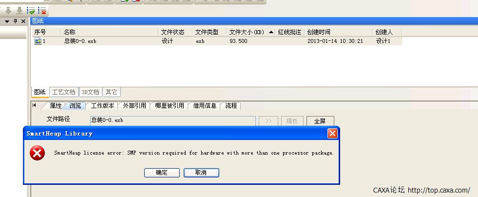

 楼主| 发表于 2013-1-14 11:19:24 | 显示全部楼层
回复 3楼zhangqingjun的帖子
图文档2011R4.1浏览报同样问题

发表于 2013-1-14 12:54:09 | 显示全部楼层
是不是操作系统问题,请参见http://support.microsoft.com/kb/910466/zh-cn
我的计算机xp psp3,有同时有电子图板从07r3.2之后的所有版本,没有出现问题。
参考一下:http://top.caxa.com/showtopic-10461.aspx
http://top.caxa.com/showtopic-6713.aspx

发表于 2013-1-14 11:34:56 | 显示全部楼层
看一下该帖的处理教程
电子图板临时文件清理方法 http://top.caxa.com/showtopic-4125.aspx
也可以将2013版电子图板设置默认保存为2007版格式。
