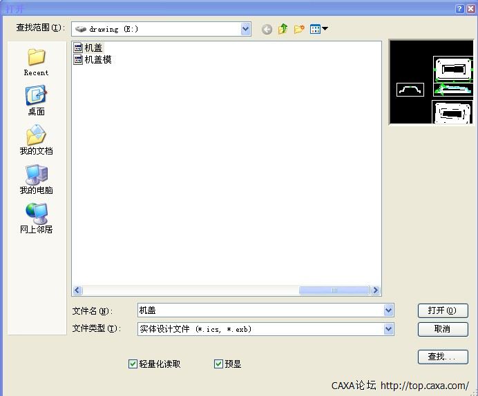

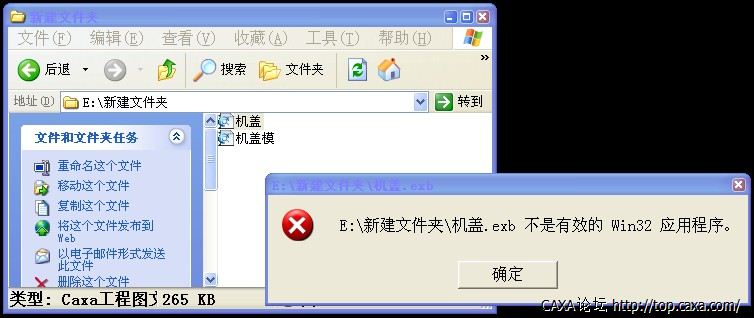

以前画的文件在这情况,图标显示正常,现在双击却打不开,出现下面提示。

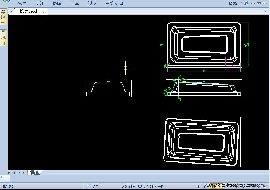

先打开软件后,再选择打开相应文件,图标变成下面的样了,并且可以完全打开编缉,一切正常,不知是什么 原因?

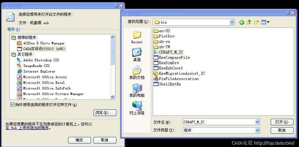

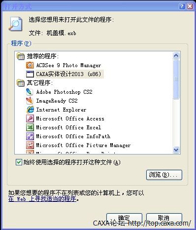

发表于 2013-1-11 09:49:00 | 显示全部楼层
估计是EXB文件的关联错误,重新将EXB文件关联到电子图板。

 楼主| 发表于 2013-1-11 10:26:12 | 显示全部楼层
找到启动文件试过,没什么反应,连“CAXA实体设计”图标好像变成dos下执行文件图标。

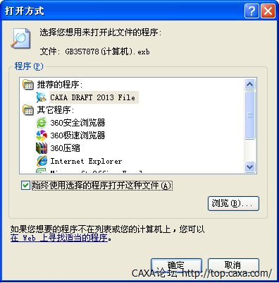

发表于 2013-1-11 10:29:26 | 显示全部楼层
电子图板自身有文件关联工具,在【工具→外部工具→文件关联工具】,打勾就行了
工艺图标同样有关联工具
有时候先装电子图板,后装工艺图表,系统会自动将EXB文件关联到工艺图表,这时就可以用【文件关联工具】来修改

 楼主| 发表于 2013-1-11 10:38:11 | 显示全部楼层
按楼上老师方法依然没有效果。
