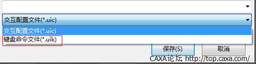

自2009版以来,其自定义键盘命令不再象2007版那样只需用记事本打开cmdpara进行编辑,然后另存一个地方,如果重装系统覆盖就行了。
而今新版CAXA总找不到其存放地址,每次重装系统都要重新自定义一遍,太烦了。哪位老大可以告之2013版的自定义键盘命令及技术要求存放在哪?谢谢。

发表于 2013-1-8 09:16:33 | 显示全部楼层
保存配置.png   楼主可以在界面操作里面的保存配置菜单那实现
