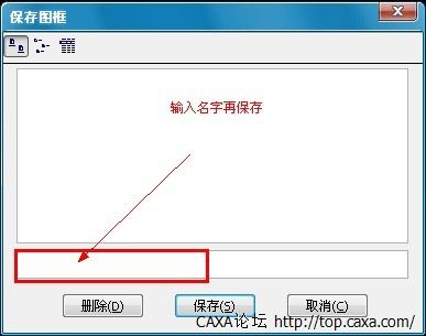

试用了CAXA 2011 R4版和2013 R1版,发现创建图框后无法保存,而在2011 R2版却可以!

发表于 2013-1-4 12:35:31 | 显示全部楼层
没有发现问题,楼主的系统是不是有问题,或者操作有问题

发表于 2013-1-4 13:07:55 | 显示全部楼层
楼主能和所说您是怎么保存的吗?具体操作方式是什么样的呢?

 楼主| 发表于 2013-1-4 13:51:36 | 显示全部楼层
在WIN7 64位系统下运行,调入一个标准图框,比如说A4的,打散之后;
菜单>幅面>图框>定义;
选择所有的对象,右键,再选右下角作基点,就出来保存的对话框了,怎么也保存不了

发表于 2013-1-4 14:07:01 | 显示全部楼层
回复 4楼yanhsiaosan的帖子
看图说话

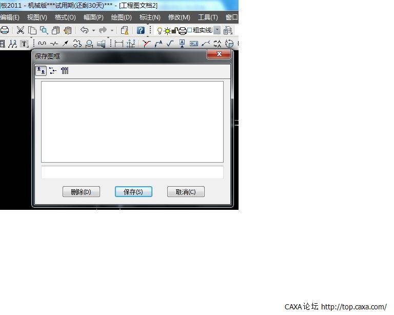

 楼主| 发表于 2013-1-4 14:12:01 | 显示全部楼层
啊啊,在我的机子上几乎看不到输入框了,又没自动取得输入焦点,没有一闪一闪的光标,这样不行啊,得要改才行!
不好意思!

发表于 2013-1-4 14:33:49 | 显示全部楼层
应该做个提示框 比较人性化

发表于 2013-1-4 14:59:12 | 显示全部楼层
不好意思!
yanhsiaosan 发表于 2013/1/4 14:12:01
呵呵,嗯,我也觉得要改改了,已经有好几个朋友因没看到这个而存不了

发表于 2013-1-4 15:58:35 | 显示全部楼层
就是,那个框太看不清楚了。至少应该自动将输入焦点放进去。

发表于 2013-1-4 17:06:18 | 显示全部楼层
各位好,该问题已录入到bug库中,谢谢大家。
