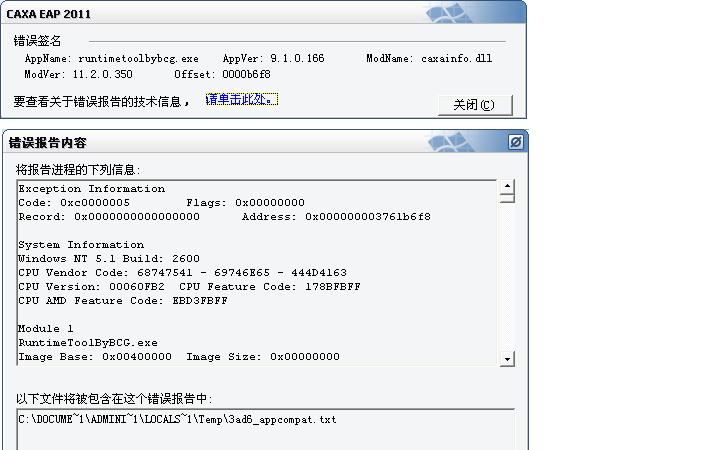

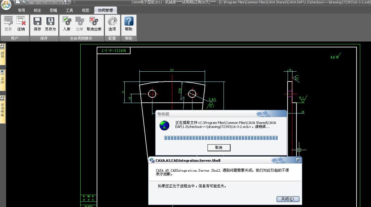

【图文档2011r3+电子图板2011r2,CAXA集成模式】
图文档中的图出库,用电子图板打开编辑,然后在电子图板界面左侧通过协同管理登陆--保存--入库,就弹出报错了。把图文档、电子图板、集成都卸载、重启电脑、再安装软件了,还是一样啊~急。。。。。
117
26
26
 楼主| 发表于 2011-5-19 09:33:00 | 显示全部楼层
附图

请确认在图文档里能不能直接入库,而不是在集成里入库。

 楼主| 发表于 2011-5-19 12:01:00 | 显示全部楼层
我刚才把该电脑上所有的关于CAXA的都删除了,包括安装路径下、临时文件夹中的内容,重启电脑。
重新安装图文档2011r3客户端、电子图板2011r2,、出库文件之间的复制补丁、CAXA集成,
之前的情况是图文档、集成中都不能入库;
现在的情况是图文档可以入库,集成中操作还是这个报错。

发表于 2011-5-19 15:13:00 | 显示全部楼层
请尝试,把控件删除,重装一下。
在添加删除程序里删除控件
重装控件:
C:\Program Files\Common Files\CAXA Shared\CAXA Common Component\CAXAInfo\DRAFT
另外,这个问题也转給集成部分的开发经理倪经理来查看了。

你是否安装了类似大恒加密之类的软件?

 楼主| 发表于 2011-5-24 18:10:00 | 显示全部楼层
没有安装加密
这个问题最终解决办法就是——系统重装
