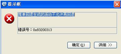

1、在流程中回退任务时的提示退回任务所产生的后续任务”到底是什么意思,为何要用如此难懂的语句来描述呢?
2、选择“保留”和“删除”会影响到什么?
3、如果选择”保留“,再次回退时的提示“简单回退生成的活动”又该如何理解?
而工作流手册中说明的又太过简单,根本没有上述的相关解释,用户能用好吗?

假设活动A有两个分支,一个分支流到B,一个分支流到C
     现在B要回退。提示"退回任务所产生的后续任务"  退回任务指A,退回任务的后续任务指B,C(如果C已经提交,那就包括由C提交后新生成的任务。)
   如果选择保留的话,那B其实也是保留的,但生成一个A的新任务,这个新任务提交后,只会创建一个B任务。同时,新生成的A任务无法再进行回退。这种回退生成的任务,也就是简单回退生成的活动。
   如果选择删除的话,就会将B和C(以及C可能产生的后续任务)都删除,然后回到以前的A任务,重做A任务。这个A任务,是正常任务,可以进行原本的所有操作,如回退等,

发表于 2011-5-18 10:41:00 | 显示全部楼层
也就是说,只能回退一次

 楼主| 发表于 2011-5-18 10:52:00 | 显示全部楼层
退回任务所产生的后续任务
这句话描述的会让人理解为其他意思,我会认为退回任务指的是B,因为退回动作是在B节点,后续任务我会认为是A,因为B的退回到了A

 楼主| 发表于 2011-5-18 11:05:00 | 显示全部楼层
是不是,A如果只有一个分支节点B的话,退回时的保留就没有意义了?

 楼主| 发表于 2011-5-18 11:08:00 | 显示全部楼层
麻烦说一下“简单回退生成的活动”,如何是“简单”回退,“活动”和“任务”的区别

发表于 2011-5-18 14:28:00 | 显示全部楼层
我觉得,
“任务”,就是任务箱里看到的一条条记录。
“活动”,就是在流程中点击类似“通过”这样的命令后产生了一系列任务的集合。
比如,A->B,如果B有两个参与者,那么各自的任务箱中都会有任务,但这两个任务属于同一个活动,只是这个活动属于多任务活动。

发表于 2011-5-18 14:30:00 | 显示全部楼层
如果回退后要进行的操作对A所有的后续任务都有影响,那应该选删除.
如果回退后要进行的操作只对B本身有影响,对A其它的后续任务没有影响,应该选择保留.
如果只有一个分支,那建议用删除,这样活动余地要大的多.保留没有多大意义.
如果B选择保留,回退到A,那新生成的A,就是简单回退生成的活动.
活动此处应该指活动实例,对应工作流定义上的节点. 任务是分配到人,是属于活动的.
一个节点可以配置多人参与,如果该节点是多任务节点,那流程流到这个节点,就会创建一个活动,下面挂多个任务. 如果节点不是多任务活动,那流程流到这个节点,那就是创建一个或多个(如果节点有多个参与者)活动,每个活动下面有一个任务.
任务箱里看到的是任务,任务提交后,如果该任务对应的活动下有多个任务,只有满足整个活动的完成条件时,才会继续流出.
活动在数据展示上不太看的出来,外部展现的多是任务.
此处的提示更多的是为了与2008的工作流保持一致.
