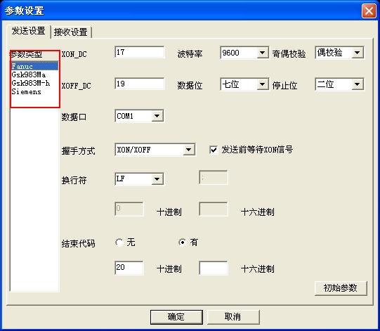

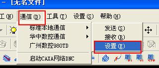

在哪里能找到设置参数的位置,
友嘉FANUC OI  MD

发表于 2011-5-17 08:45:00 | 显示全部楼层
设置步骤:
