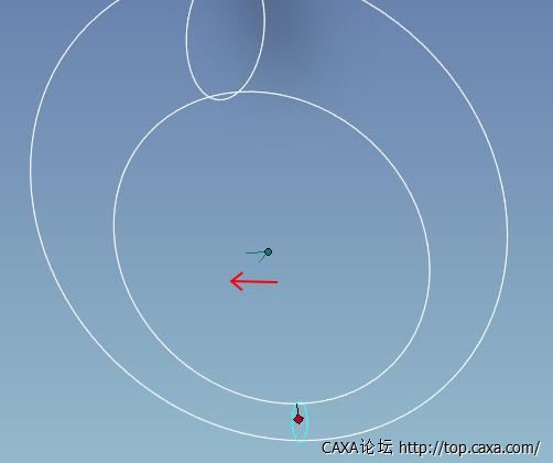

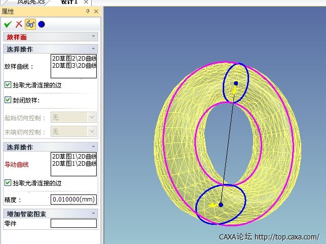

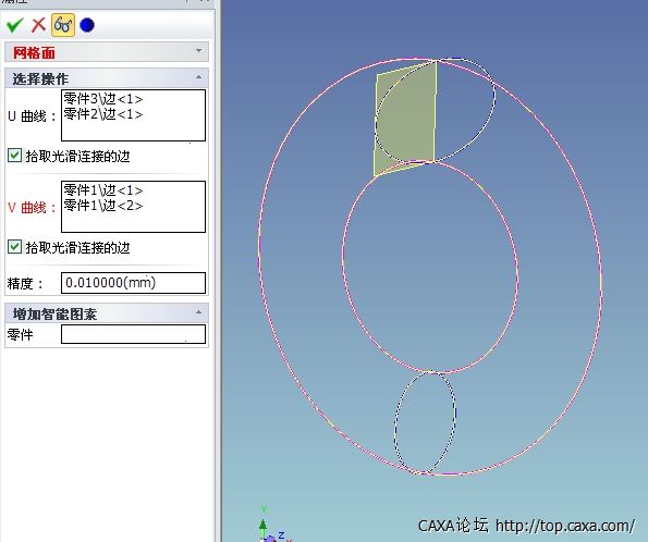

2013R1实体设计手册的例讲用网格面生成,我照例作了几次都没成。用放样面就成。

楼主说的是双向网格面,这个在P核里需要考虑曲线的方向和起点,建议楼主切换到A核来试试,另外建议楼主修改下标题,把问题描述的准确一点。

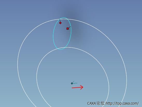

发表于 2012-12-17 13:48:08 | 显示全部楼层
主要问题出在草图的方向上

 楼主| 发表于 2012-12-17 14:57:06 | 显示全部楼层
谢谢老师。应两个方向用网格面成了。
