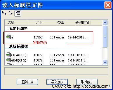

我自定义一个标题栏,然后存储标题栏,命名为a,可是这个a标题栏存到电脑哪去了,找不到。你在图中调入标题栏时,出现如图对话框,显示存到“我的标题栏”中了,请问高手,在哪能找到这个文件,我想备份,以备以后使用。在此表示感谢!

个人的猜测是在如下目录
系统标题:C:\Program Files (x86)\CAXA\CAXA DRAFT MECHANICAL\2011\Template\zh-CN
我的标题:C:\Users\Administrator\AppData\Local\CAXA\CAXA DRAFT MECHANICAL 2011\11.15\zh-CN\Template
如果是XP系统则把对应AppData的目录改下,32位系统的的把(x86)去掉

呵呵,这个问题可以自己查的,2007企业版的仅供参考。C:\CAXA\CAXAEB\support\CHS

谢谢,找到了。我自定义的东西单独放了一个文件夹里,在电子图版的选项里把模板路径改成自定义的模板路径,但在输出明细表时让导入的图框却显示是系统里的,根本无法找到自定义的,只有把自定义的放到系统里的模板位置才行。图副里调入图框,标题栏,支持自定义的模板路径,唯独输出明细表时不支持!

工具-选项-路径 应该能查出来的
