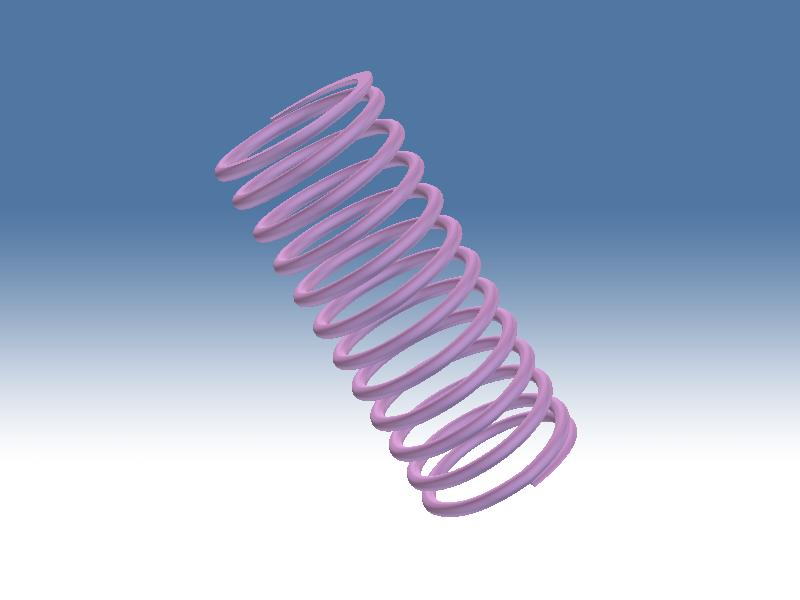

我用caxa实体设计2008软件工具中的图素中的弹簧绘制的弹簧为什么不能够成形,而且出现的是矩形体?请朋友们指点交流回复,谢谢

选中零件,右键,零件属性- 点渲染,零件粗糙度设大点,一般50就可以了

你应该是用的r2的版本吧?有个专门补丁,请升级到r2.01就好了。

估计是Microsoft .NET Framework 的版本低,装个Microsoft .NET Framework v3.5 SP1试试。------我以前也是这样,现在好了

改用独立显卡,10个弹簧也可以。

很好。做成动画就更好了!
