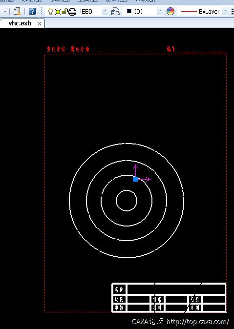

发表于 2012-12-12 10:45:05 | 显示全部楼层 |阅读模式
新做caxa A4纸张竖式图框不能显示,标题栏正常,A4横式一切正常,求高手解答,本人使用CAXA已多年,以前从未使用立式图框·,刚做的立框出现此问题,调用系统自带立框无问题,不得其解。求助!
2040
23797
发表于 2012-12-13 09:07:13 | 显示全部楼层
把颜色设为黑色了,当然显示不出来啊。
自定义图框,最好改现有的图框,不要改颜色或别的属性。

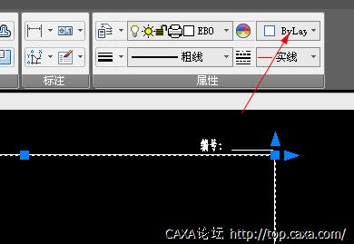

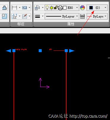

发表于 2012-12-13 09:50:44 | 显示全部楼层
你的当前颜色也为黑色,你在当前图层画线看看,也是看不到的,把背景设为白色就可以看到了。
2074
17664
发表于 2012-12-13 08:51:53 | 显示全部楼层
真是奇了怪了,还真无法显示,但可以选上。那个框上显示的是“委托单位:燃运分厂   编号:________”,就是显示不出来,不管改什么颜色、线型、图层,均显示不出来。
2074
17664
发表于 2012-12-13 09:46:16 | 显示全部楼层
同样的做法,横框也应该有问题。
在做图框文件时,图框线不要使用黑色,使用BYLAYER就没有问题了。
你提供的文件,选上后,使用块编辑,将图框颜色改成BYLAYER就没有问题了。

发表于 2012-12-13 11:30:49 | 显示全部楼层
楼上注意没有,你上面提供的图框,颜色是BYLAYER,不是黑色。而前面提供的图框,颜色是黑色。

发表于 2012-12-13 11:48:04 | 显示全部楼层
上图。
