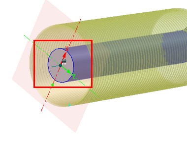

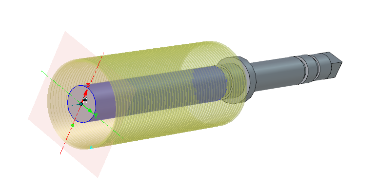

这是什么?谁能解释?

你画的草图里的截面线  位置不对  要画在X轴和Y轴的中心的地方

2楼说的对,你看看这个帖子吧!http://top.caxa.com/showtopic-4108.aspx

绘制螺纹时的二维草图的位置不对,应该在空白处任意点击,不要选择任何面或点
