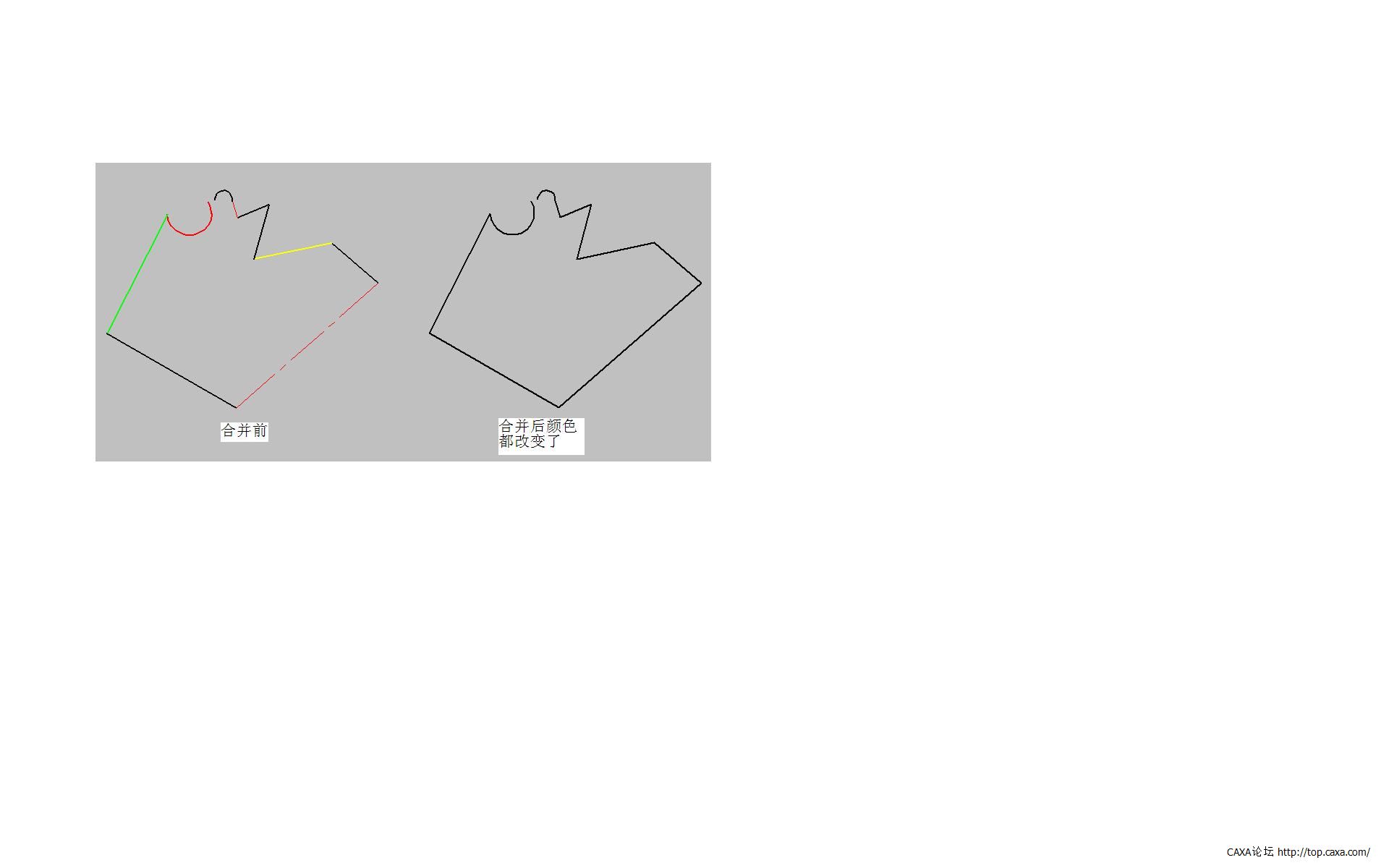

发表于 2014-3-23 17:36:16 | 显示全部楼层
有删除命令好像对颜色不同的线(也就是线在不同的图层上时)即使重合在一起,也不会删除的,而用合并命令就可以把它们合并成一条线段,合并后的线段的颜色是你合并时最先选择的线的颜色等等,
不行哦。合并后全部颜色、线型等都统一了。

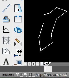

发表于 2014-8-21 14:14:10 | 显示全部楼层
我的是2011R2的 怎么如徐老师那样选择了修改 对象 多段线后 即时菜单中是空的没有选项呢? 无法实现操作

发表于 2014-11-29 14:18:19 | 显示全部楼层
我的 修改 对象 多段线 之后没有快捷菜单弹出 不能实现徐老师的操作 请指教

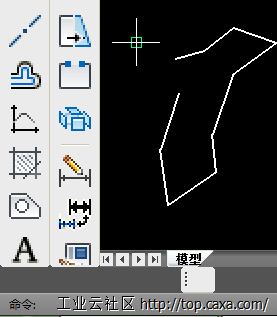

发表于 2014-11-29 14:44:52 | 显示全部楼层
回复 10楼laoxu1112的帖子
我的 修改 对象 多段线 之后 命令行是这样的

发表于 2014-11-29 14:49:57 | 显示全部楼层
回复 10楼laoxu1112的帖子
QQ截图20141129144650.png 我的怎么是这个样子呢
