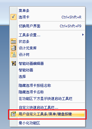

发表于 2011-5-14 17:22:00 | 显示全部楼层
在选项卡右边空白处右键点击,出现以下界面
png
png

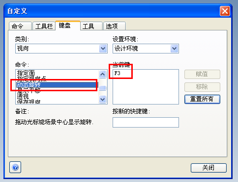

发表于 2011-5-14 17:23:00 | 显示全部楼层
点击这个红圈圈然后按照如图设置
png
png
