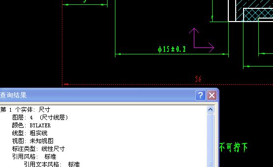

 楼主| 发表于 2011-5-14 10:07:00 | 显示全部楼层
插入模型图纸时尺寸与标注就变了

 楼主| 发表于 2011-5-14 10:34:00 | 显示全部楼层
我把插入前和插入后的图纸都传上来了,麻烦给看一下,怎样解决!谢谢

发表于 2011-5-14 10:45:00 | 显示全部楼层
你在电子图板2007里就是粗实线造成的结果。
解决办法是在电子图版2007里用小程序,批量替换风格,然后在2011R2打开
35
391
社区专家
33098
发表于 2011-5-14 10:56:00 | 显示全部楼层
在电子图板里看你的图纸,就是你画图的时候把线型选择了粗实线,应该是Bylayer,就不会出现上面的现象

 楼主| 发表于 2011-5-14 11:02:00 | 显示全部楼层
解决办法是在电子图版2007里用小程序,批量替换风格。怎样操作能详细说明吗
