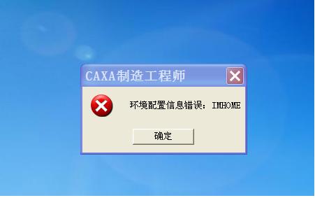

制造工程师为什么会出现这样的情况

进行设置下就可以了,为制造工程师ME2004添加环境变量 安装制造工程师2004后,首次运行可能会提示“环境变量错误”,重启电脑后就不会再出现提示。如果仍旧弹出提示,则需要手动加入IMHOME环境变量。方法如下: 1 鼠标右键单击“我的电脑”图标→属性→高级→环境变量→新建用户变量 2 在变量名一栏中填入:IMHOME。(均要求大写) 3 在变量值一栏中填入ME.EXE所在文件夹的路径。例如:C:\CAXA\ME2004\BIN 4重新启动计算机。

回复 3# junhong044 的帖子
不需要了。
重启是一样的。

回复 2# ssz102 的帖子
我重启一下电脑后就没这问题了,还用设置吗
