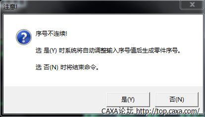

发表于 2012-12-5 14:48:39 | 显示全部楼层 |阅读模式
我在生成零件序号的时候说序号不连续,说不连续!

发表于 2012-12-5 15:19:34 | 显示全部楼层
你选是,然后编辑明细表,看看是不是有隐藏的项目
 楼主| 发表于 2012-12-5 15:39:31 | 显示全部楼层
回复 2楼hanwangbbs的帖子
谢谢您回答我的问题,但是我选的是不生成明细表啊!

发表于 2012-12-5 15:58:52 | 显示全部楼层
对话框的意思是你生成了1、2、3等序号,再生成序号时隔住4,输入了5或6,就说序号不连续了,这是选择“是”,将自动将你设置的序号调整为4。
 楼主| 发表于 2012-12-5 16:29:53 | 显示全部楼层
回复 4楼fanfu的帖子
可是我现在是想生成16,但是直接变成了调整为21了,我记得原本是可以插入的啊!

发表于 2012-12-6 07:14:23 | 显示全部楼层
记得2007不允许生成不连续的序号的。

发表于 2012-12-6 09:02:02 | 显示全部楼层
看看明细表里面是不是已经有17-20的序号了,只不过图上没有序号而已。
