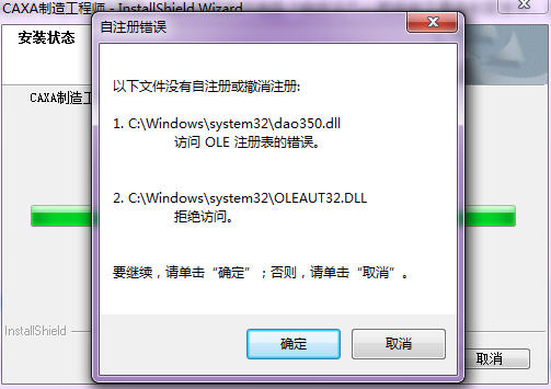

安装的时候弹出这个对话框,试了几次都这样。软件可以打开,但图标是乱的,而且没有浮雕功能的说。请贾老师赐教~

你用的win7?
用win7的话,需要管理员权限才可以安装没有问题。
如果执行还有问题的话,就用右键选择制造工程师,右键菜单选择上”兼容xpsp3模式“和”管理员权限“两项就可以了。
菜单的问题:
右键点击制造工程师的工具栏,在弹出的菜单中,选择自定义,在弹出的对话框中,对菜单和工具条进行”重置“就可以了。

回复 2# jxc 的帖子
原来如此  谢谢贾老师 问题解决了 还有个问题就是CAXA自带的那个弥勒佛图片是用什么软件处理过的 看起来浮雕相当给力 晚上准备上机试试
