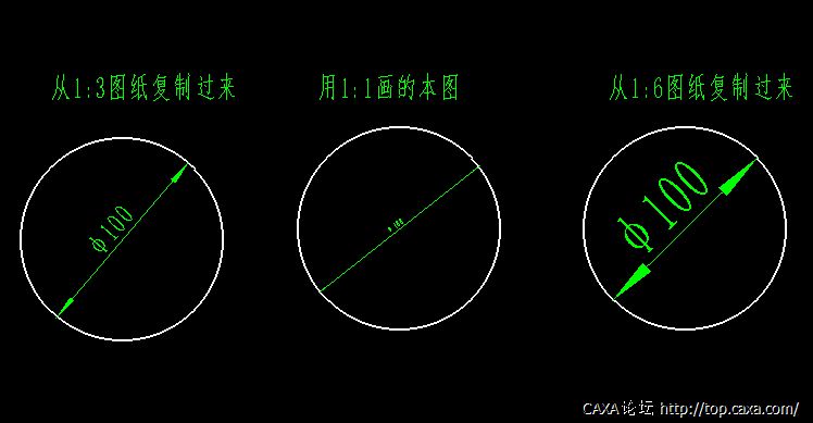

我喜欢用“复制”“粘贴”的方法画装配图,以往都是用CAXA2005。现在用CAXA2011R4,用“复制”“粘贴”到一起的图,标注字号(也可以说是标注样式)不一样,我该怎样设置?但在CAXA2005里却是一样的,这点是前进了还是......?
如图

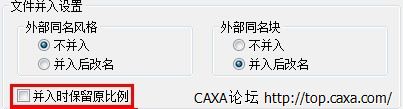

发表于 2012-12-6 13:33:31 | 显示全部楼层
如图
gyc 发表于 2012/12/4 16:25:45
楼主看看把选项系统下面的这个选项关掉看看

发表于 2012-12-6 14:16:50 | 显示全部楼层
原来是这个选项在控制。

发表于 2012-12-6 20:13:08 | 显示全部楼层
其实这个问题不是第一次说了。如果大家知道尺寸之类的对象在状态栏里有独立的“绘图比例”这个参数,这个是怎么回事应该就能理解了。这主要是针对用户反映在不同比例的图纸间复制粘贴标注和图纸的相对比例会起变化而弄成现在这个样子,同时好像也是为了兼容AutoCAD的一个神马参数吧……具体记不清了。
如果按图纸规范绘制讲,复制后应该尊寻现有图纸的幅面比例。这样设计是为了照顾处理旧图和绘图不规范的一部分工程师的使用习惯。既然已经有选项切换,那么默认模式是什么就见仁见智了。

 楼主| 发表于 2012-12-8 09:26:57 | 显示全部楼层
按照4楼的指教做了,OK。是我不懂,从头学起。
