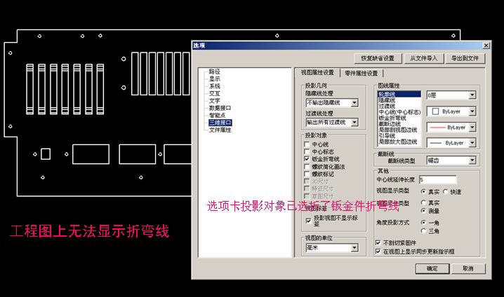

发现实体设计2011r2一个问题:一、用实体设计2011r2打开以前用实体设计2009r3绘制的钣金件(ics文件),展开后生成2D工程图无法显示折弯线(尽管在选项中已设置了显示折弯线),模拟图形见附件 右侧板.ics (589 KB, 下载次数: 1993) 。恳请坛内朋友不吝赐教,谢谢!!!

 楼主| 发表于 2011-5-13 08:14:00 | 显示全部楼层
现象说明演示
<P>见附件</P>
59
39
39
发表于 2011-5-13 09:14:00 | 显示全部楼层
试了胰腺癌 的确没有显示折弯线啊。。。求解

发表于 2011-5-13 14:42:00 | 显示全部楼层
确实有问题,正在解决

发表于 2011-5-14 15:09:00 | 显示全部楼层
试了一下 果如 楼主所言
