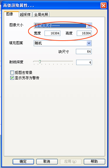

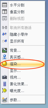

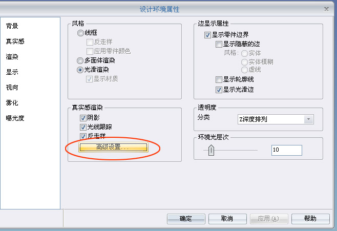

在绘图区点右键选取渲染,按下图操作。

点击实时渲染按钮,渲染完毕后保存就行了。
