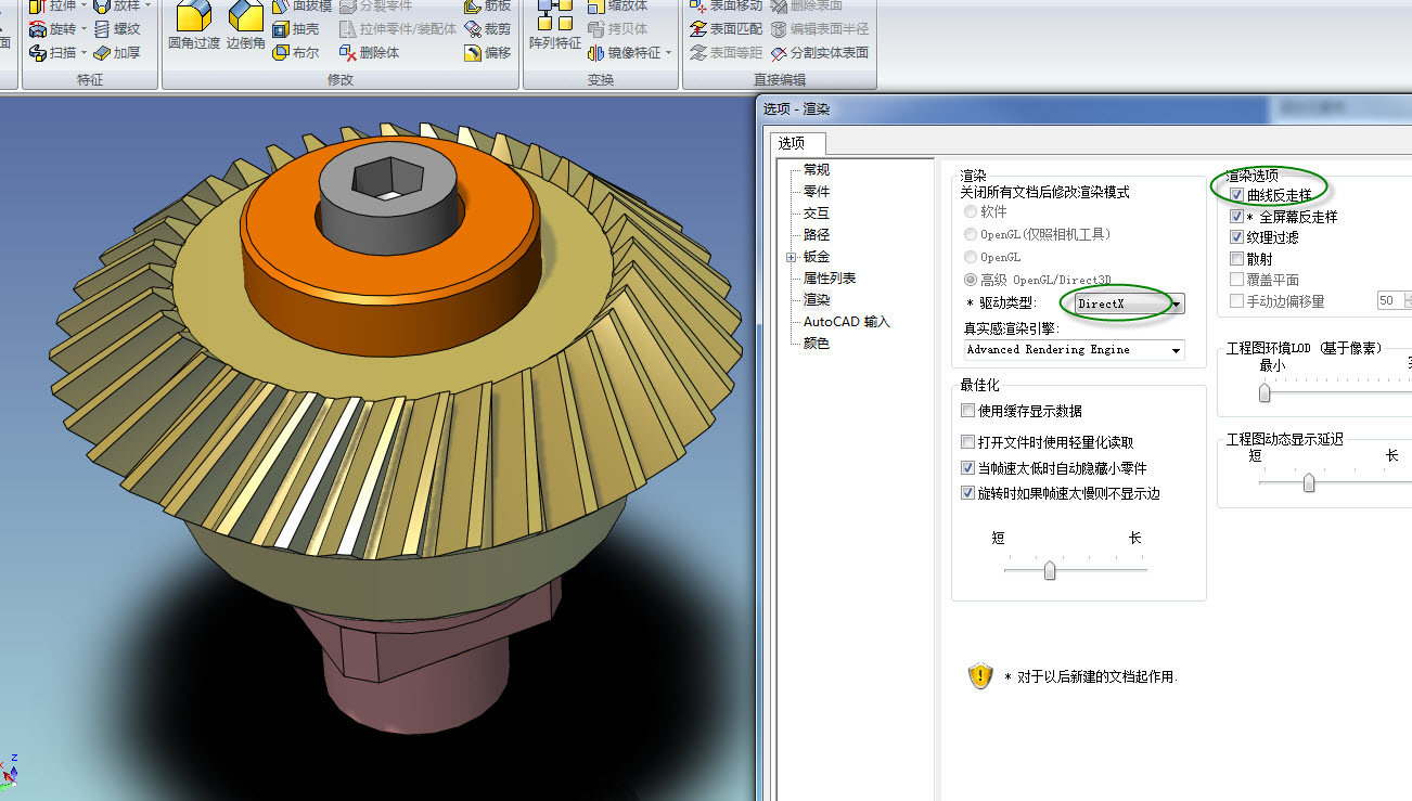

发表于 2011-5-18 16:23:00 | 显示全部楼层
按图中的参数设置看看还有锯齿没有

 楼主| 发表于 2011-5-18 18:01:00 | 显示全部楼层
请问版主,选项-渲染这个对话框我怎么就找不到呢,我可是费了半天的劲了,我用的是实体设计2011r2。
25
156
582
582

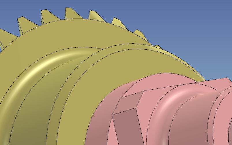

 楼主| 发表于 2011-5-18 18:38:00 | 显示全部楼层
哦找到了,我按版主的办法把参数设置了,但还是不能消除锯齿。我是在设计环境中拖出一个长方体,然后拉长,长方体的边线出现很大的锯齿状,在设计环境中怎么渲染也消不掉锯齿形的。

发表于 2011-5-19 22:23:00 | 显示全部楼层
你的显卡不行了

发表于 2011-5-20 21:52:00 | 显示全部楼层
楼主这个不是渲染状态,渲染需要另外的命令
162
4991
50805
发表于 2011-5-20 21:54:00 | 显示全部楼层
而且零件本身也需要设置的,右键零件属性-渲染-表面粗糙度
