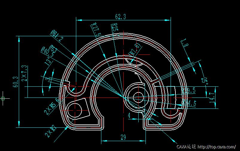

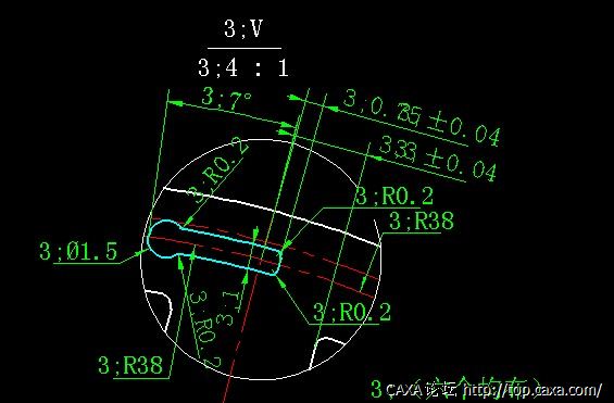

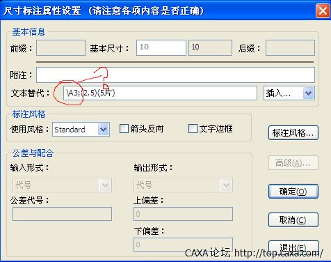

<P>如图所示,打开老图纸的时候,出现了这样的问题,打开后所标注的尺寸上就多了3;字样,而且全幅面都是,当然,已经是记不清是谁画的原图,这\A3为什么会出现,求解</P>
<P> 未标题-2 拷贝.jpg <BR> 0TB9(DSFL5()2%25~{{BY%25JV6.jpg </P>

发表于 2012-11-29 09:12:09 | 显示全部楼层
楼主能传个文件看看?

发表于 2012-11-29 09:33:58 | 显示全部楼层
这些图纸应该是DWG,或者DXF转过来的。

发表于 2012-12-13 18:18:34 | 显示全部楼层
我的问题跟你一样,也是cad转过来,两个问题,一个是标注有重影,二是直径符号显示不对。

发表于 2012-12-13 18:54:05 | 显示全部楼层
刷子刷一下,刷成CAXA格式

发表于 2012-12-14 09:13:46 | 显示全部楼层
zhangqingjun 发表于 2012/12/13 18:18:34
全部选中以后切换一下标注风格或按上面说的用格式刷刷一下
