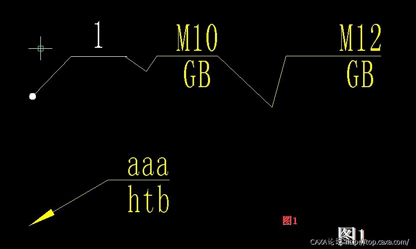

1.      有时图纸序号较多,再标注螺栓时没有空间再用引线标注,只能标成如图1所示样式,在标注时发现,M10 引线起点无法捕捉到序号1右侧端点,只能捕捉到序号1的起点和拐点,在标注M12时引线起点可以捕捉到M10引线右侧端点。
2.      在格式—引线格式 设置中,引出端点设置成无后,再标注时还是箭头,引线格式设置根本不起作用。要想改变引出端点样式,只能先选中某个引线,在特性中更改。

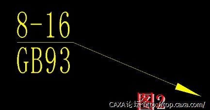

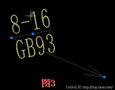

3.      在图2中,把引线标成向左,在特性中改变引出端点样式时,一改变,引线中的横线就会变成右延伸,且横线会逆时针旋转一个角度,变成倾斜的,每变换一个端点样式,文字就会逆时针再旋转一个角度(无端点样式时文字不会倾斜),如图3。调整夹点只能改变横线走向,文字的倾斜角度还得再特性中“文本”-“文本旋转中”把角度调整到0度。

发表于 2012-11-27 08:38:57 | 显示全部楼层
楼主的标注已经不是正常的序号标注方式了,按照楼主所说似乎是序号+引出说明。
引出说明的箭头不受引线格式的约束,而是受尺寸风格->直线与箭头中的引出箭头约束
感觉那个特性中的调整是有问题的。

 楼主| 发表于 2012-11-27 09:51:57 | 显示全部楼层
感觉那个特性中的调整是有问题的。
fanfu 发表于 2012/11/27 8:38:57
谢谢,原来是在尺寸风格——直线和箭头改,不是引线风格中改。不过引线说明能捕捉到序号端点就更好了。特性改动箭头真个问题,caxa必须得改。
