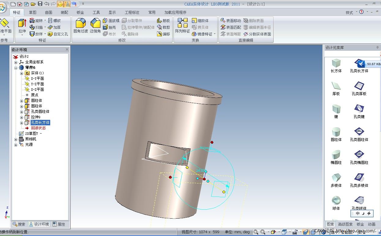

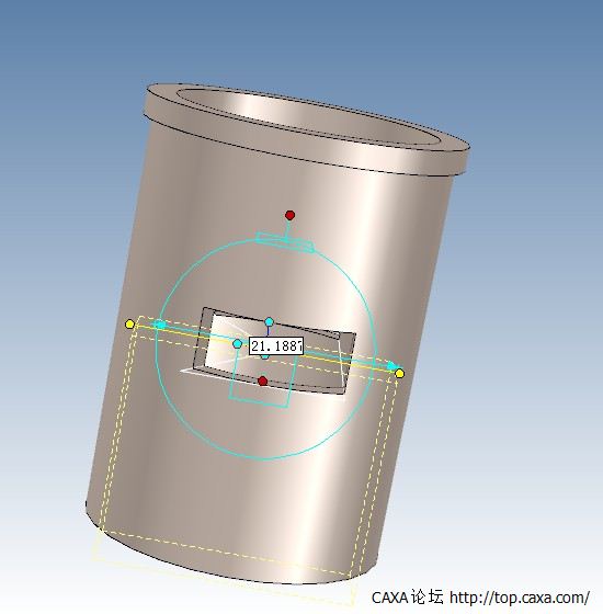

我用的是CAXA的实体设计2011LEO测试版,因为公司用你们的软件,所以得自学用CAXA实体设计!在看你们的零件设计视频时候,做那个气缸,在第48分左右要将设计元素库里的孔类长方体放到汽缸上,然后用三维球进行拖动,但是怎么样它都拖不了,每拖一次它就回去,前几个零件设计也有这样情况,但是我都是右击作为零件在放到另个零件上,作为2个零件时候,是可以拖动的,但是孔类是不能做为零件存在,所以我没办法了!是不是我设计的模版有问题,还是哪里设计出错,还是这个公司给你版本不行,求!!高人指点!在此谢过,大家上班不容易啊!
是不是当我将孔类拖到汽缸上时,就和汽缸形成某种约束关系使他不能拖动旋转,若是求消除约束的方法?
比如在这个三维球运用的视频中,在长方体中打个孔,用三维球功能把孔的点对准长方体的角,我点了没效果。那个孔左右也是拖不动!不能移动
3.jpg - -自己动手丰衣足食。。。好吧在别的求助》帖子里看到fengrongtan  的解答:工程模式下拖放在特殊位置上,自动会添加约束,此时无法使用三维球拖动。如果需要自由拖动,可使用创新模式,也可以在工程模式下进入特征属性中将“参考”中删除。现在新问题出现。。。工程模式下进入特征属性在哪里!!!!!求高人指点?

你的事工程模式,定位了以后就有了约束,当然拖不动.

要想随意性,还是在创新模式下建模吧
