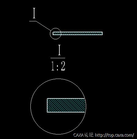

我在使用局部放大时,剖面线不随比例变化,想打散后删除剖面线重标,但剖面线也被打散,删除很麻烦,求助,如何设置,在使用局部放大时,剖面线能随比例变化,或者在打散时,剖面线不被打散。附图

就是说,放大后的剖面线间距也应该被放大。否则,不好看。

局部放大视图中的剖面线间距、方向应和被放大部分一致才对吧,否则有改变材质之嫌。
国标中还规定,局部放大图作为剖视图时,剖面线间距必须与原图一致,这个也强调了这一点。
