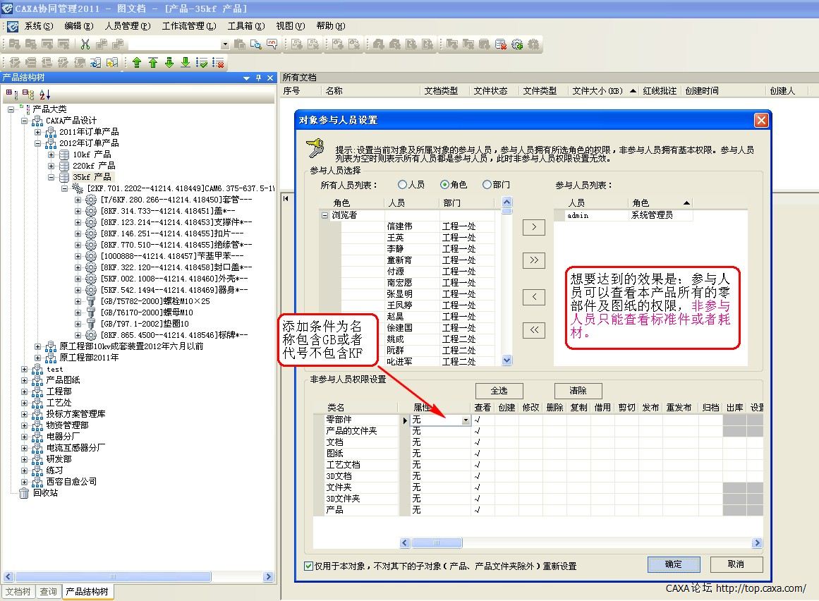

发表于 2012-11-22 10:26:52 | 显示全部楼层 |阅读模式
       使用图文档2011R4版本,在一个产品中想设置,在一个产品中只能是本产品的参与人对产品的零部件及图纸又查看的权限,非参与人只用查看标准件的权限。这样的需求样该怎么设置权限呢,哪位同事能帮忙想想办法。再有一种就是只针对本部门的人员开放查看的权限,其他部门不能查看本部门的零部件及图纸,(标准件除外)。

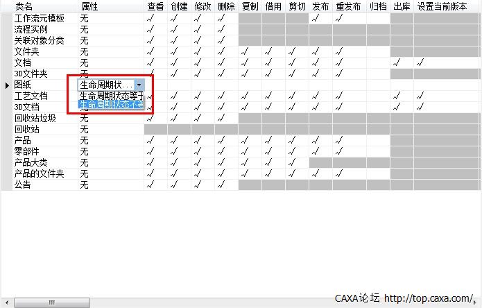

发表于 2012-11-25 14:02:32 | 显示全部楼层
设计状态的文件只有设计部门能看见,发布了其他部门才能看见,这个功能可以实现么

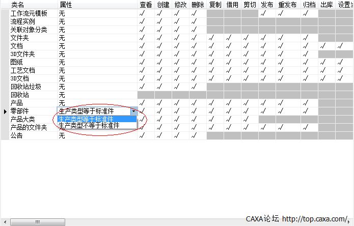

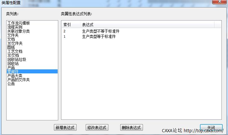

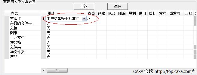

楼主说的设置,是可以实现的。

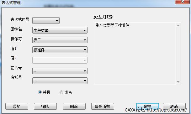

1.在权限设置中添加属性值的设置。
    人员权限管理---选择角色编辑----点击“属性配置”
添加表达式。

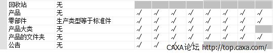

以区别零件类型为例,需要添加两个表达式:生产类型等于标准件  ,生产类型不等于标准件。
2.对角色授权  ,需要把两种情况都授权。这点非常重要。
从界面上看,只有一行信息,但是选择属性下拉列表后,是对不同状态的设置。

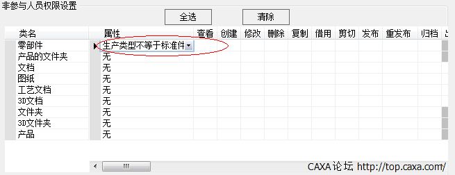

3. 在产品的权限管理中 ,对非参与人 可以根据零件类型不同添加浏览权限

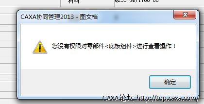

  其他部门用户访问时,如果没有浏览权限会提示:

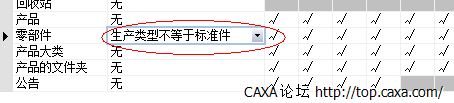

发表于 2012-11-29 13:37:33 | 显示全部楼层
回复 7楼nicekoko的帖子
7楼的问题是可以解决的。
人员权限设置——“属性配置”
如下图操作,跟楼上竺经理说的步骤一样。

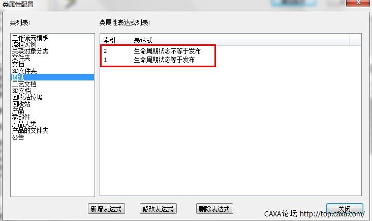

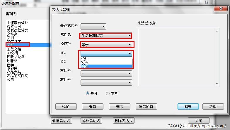

发表于 2012-11-29 10:17:29 | 显示全部楼层
回复 2楼bfmuyangren的帖子
可以增加设计文件的属性,如图纸,增加属性为 设计状态和发布状态。
