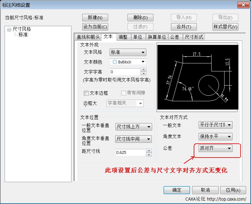

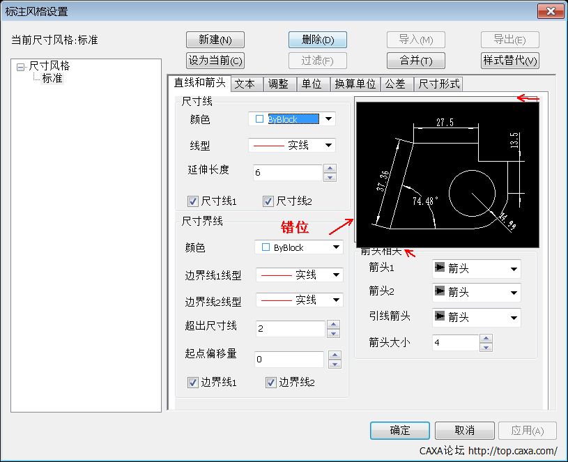

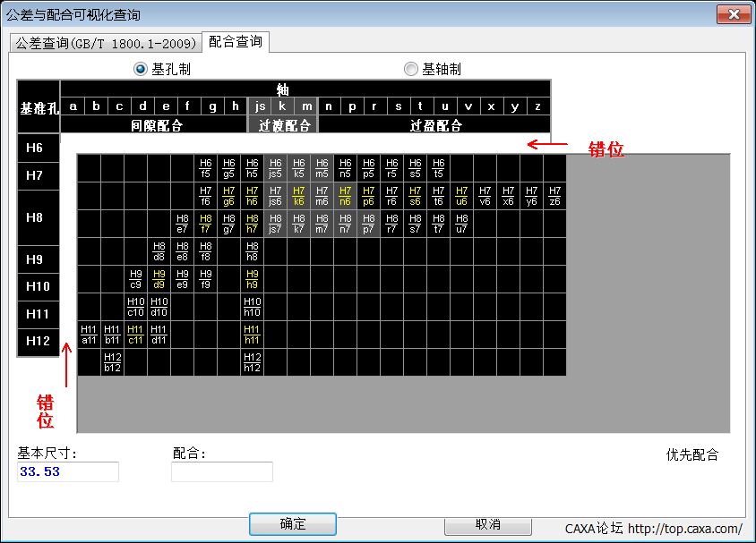

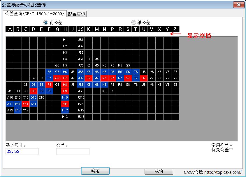

一.显示问题如下图:(但在xp 32位,19英寸显示器分辨率为1440×900下显示正常)

发表于 2012-11-18 09:53:57 | 显示全部楼层
界面的问题在XP下正常  在win8下和楼主描述的一样  错位 空白 显示不全......

发表于 2012-11-18 10:57:48 | 显示全部楼层
XP停止更新都没两年了。。。还不支持WIN7啊。。

发表于 2012-11-18 12:40:09 | 显示全部楼层
不是不支持win7,估计是楼主的显示器的分辫率太高,caxa没考虑到。
46
1281
19592
发表于 2012-11-18 13:02:23 | 显示全部楼层
fanfu 发表于 2012/11/18 12:40:09
我笔记本win8 使用正常的分辨率1366*768
一样的情况
2074
17664
发表于 2012-11-18 16:40:13 | 显示全部楼层
我用的也是笔记本,分辨率1366*768,标注样式没有问题,但特征点捕捉那个交点下面什么也没有。系统win7X86。

命令问题:2~4在关键字模式下,几乎实现了ACAD的全部功能,但立即菜单风格下无法实现,确实如此,不知道CAXA是怎么想的。
          1. 那个顶对齐确实不起作用。GB规定只能底对齐。也不知道CAXA是怎么想的。
          5. 虽说没有标尺,但长宽还是可以调整的,甚至可以通过特性选项板精确调整。夹点也可以调整,自动换行也可以实现。不知道楼主的出了什么问题。
