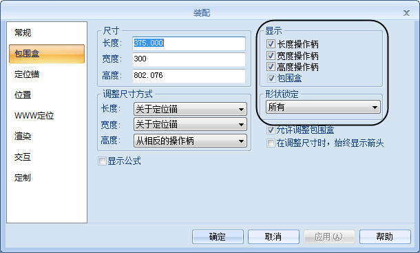

caxa装配后能否对整个装配好的零件修改大小?

可以。选中装配体,单击鼠标右键,从弹出菜单中选择“装配属性”,然后在“包围盒”中打开装配体的包围盒、各方向手柄,并锁定各方向尺寸的比例关系,然后就可以用手柄改变装配的大小了。

补充一下,零件必须没有尺寸约束的才可以这样操作
