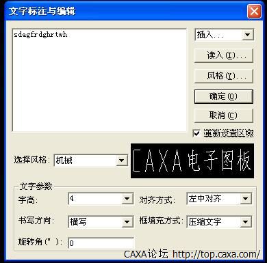

发表于 2012-11-12 17:22:15 | 显示全部楼层
也可以画一道竖线,然后编辑每行文字,每次把那个“重新设置区域”打上勾,确定,放到竖线上画矩形区域即可
