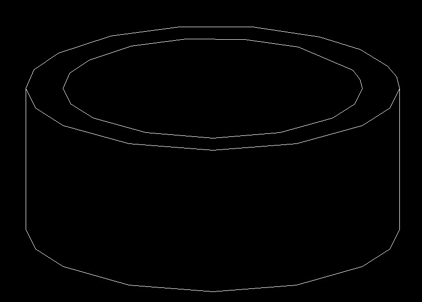

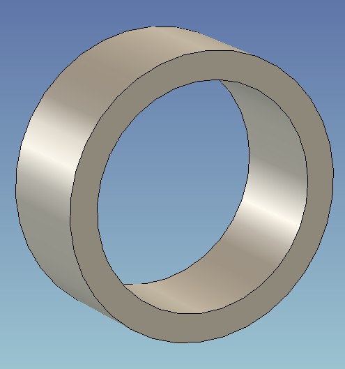

在实体中做一个最简单的圆环模型,转入到2D中时会发现轴测视图中的曲线为线段构成,测试过了倒是不影响打印效果,但在电脑上看着很不舒服,不知道是不是自己设置有问题还是软件本身的分辨显示有问题,救助一下,看这样的问题要如何解决

 楼主| 发表于 2010-7-17 17:41:00 | 显示全部楼层
点击图片另窗口察看是实际的显示效果,帖子里效果失真!

 楼主| 发表于 2010-7-17 17:43:00 | 显示全部楼层

发表于 2010-7-26 21:05:00 | 显示全部楼层
这是由于显示精度造成的,使用“视图”→“全部重生成”可解决
