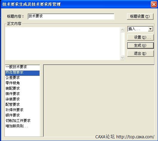

这个问题论坛里已经有很多帖子了,有哪位成功解决掉这个问题的请赐教一下。(重装系统除外)
软件版本2011R4,其他版本成功解决的也可以反馈一下。
谢谢!!!

可以尝试取消电子图板安装目录的磁盘压缩。

在分区上点右键,默认的常规选项卡下就有“压缩此驱动器以节约……”这个选项。看看是否取消勾选了。如果没取消就取消掉。
