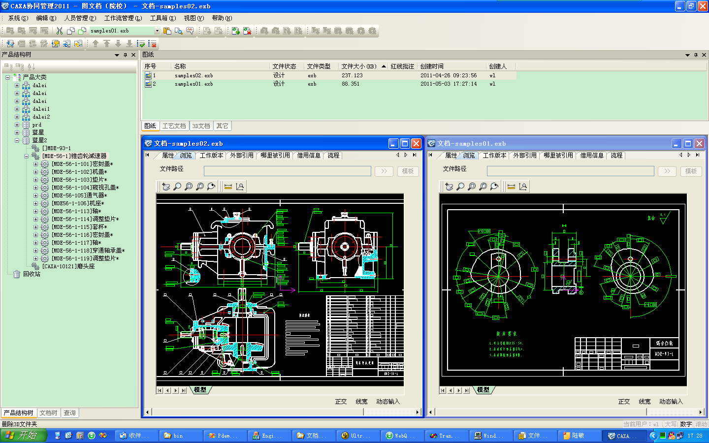

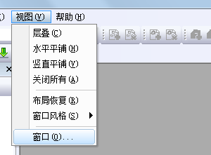

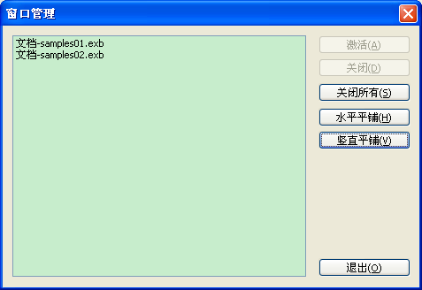

一张总图,下面有ABCD等图纸------这个情况是可以一起浏览的。
选择菜单 [视图]--[窗口],使用其他的多排列方式(水平或竖直平铺)就可以了。
选择竖直平铺的效果:
