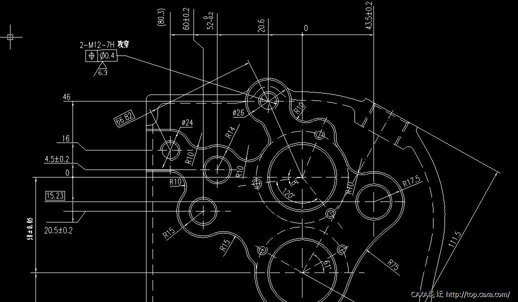

发表于 2012-10-29 15:52:10 | 显示全部楼层 |阅读模式
请教如何实现如图中的基准标注,谢谢!
46
1281
19592
发表于 2012-10-29 20:10:28 | 显示全部楼层
标注---坐标标注---自由
需要打折的就选引出
注意立即菜单里 正负号

发表于 2012-10-30 08:17:31 | 显示全部楼层
这里使用自由标注不如使用对齐标注

 楼主| 发表于 2012-10-30 10:59:26 | 显示全部楼层
再请教问题:如图中纵坐标中4.5±0.2、16标注时的斜线是怎样拉出来的? 谢谢!

发表于 2012-10-30 15:29:52 | 显示全部楼层
回复 5楼any_peace的帖子
这个可以使用引出标注,手动打折。
