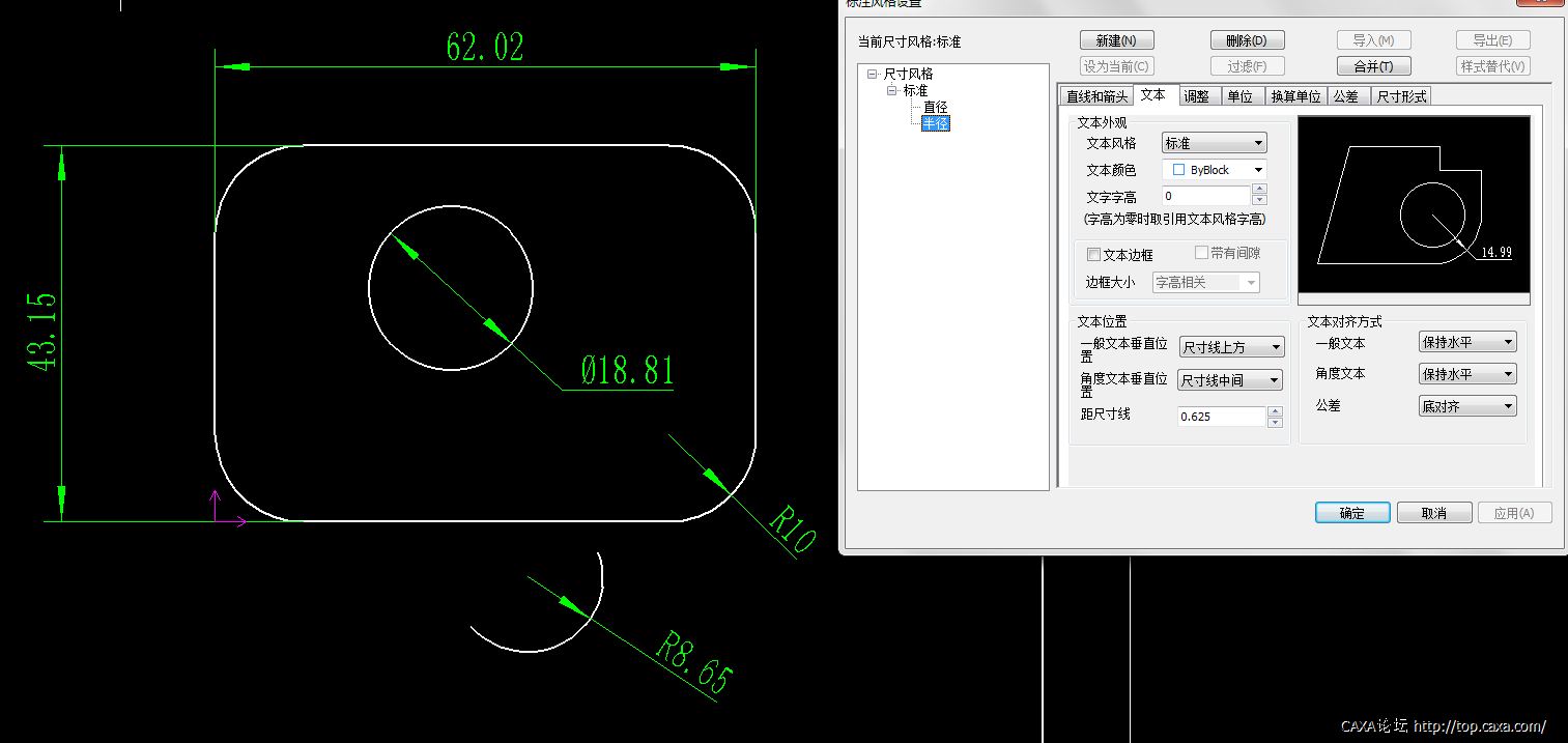

问题一:夹点编辑圆时圆是输入一数值后,圆半径直接变为该数值。而直线夹点编辑时是相对原来直线的长度改变对应的增量。建议将两者统一,要么都按相对增量变化,要么都按绝对量变化。也可以在系统选项中增加一个设置来确定是增量还是绝对量。
问题二:在基本标注尺寸时圆和一般线段尺寸文本,在尺寸标注样式管理中被归类为一般文本,不能分开设置文本对齐方式。这样在要求圆和圆弧尺寸文本水平,而线段文本平行于尺寸线时,圆和圆弧的标注要每次点击文本水平的立即菜单,增加了工作量。建议将圆和圆弧从一般尺寸中分离出来进行设置,以便更详细的进行模板样式设置。

1. 选项→交互。可以设置夹点延伸模式是绝对还是相对。
2. 可以建立专用于直径标注或半径标注的子样式,这样使用DDI标注直径时或使用DRA标注半径时就是水平,其他还是对齐,

第一个问题,选项交互绝置对圆无效。
第二个,是和图中的一样吗?可是直径可以实现,但半径还是不能自动水平。
CAXA的某位哥们,给我的答复是没有办法实现,只能每次点击水平立即菜单。唉真的很无语。

第二个问题:你不要基本标注,直接使用DRA命令标注半径即可实现。

也许CAXA认为这不是什么BUG,不需要改吧。毕竟从标注菜单中直接选直径标注、半径标注可以实现。只是用尺寸标注DIM,从立即菜单中无法实现。

何止认为不是BUG,我认为这是故意这样改的。首先为了兼容AutoCAD,样式选项没办法把直径和半径分开设置,而又不断有用户要求直径和半径分开设置,我忘记标准上是如何规定的,不知这样的诉求是否合理。不过可能是出于满足用户要求吧,于是才为这个功能出此下策。
如果我们设置文本水平后用默认的智能标注(尺寸标注)绘制半径标注,其后选择此标注查看特性。我们会发现对齐方式处是红字。这代表这个对象被样式替代过。虽然我一向主张如果不是用户手工操作(比如本次标注中手工修改立即菜单或者设置样式替代等)则不应该出现新生成的对象即被特性替代,但对于这个功能暂时我也没想到更好的方法解决。所以暂且如此吧。或者如果能想到更好的办法的话可以向CAXA建议。

解决这个问题的方法其实也不难,因为4楼已经说过半径标注这个命令并没有这样修改,所以可以将半径标注功能添加到工具栏或快速启动工具栏,即可直接调用,没有智能标注默认替代的问题。
