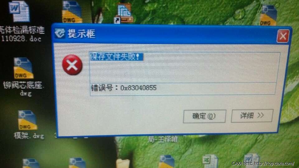

图文档登陆后为什么提示这个

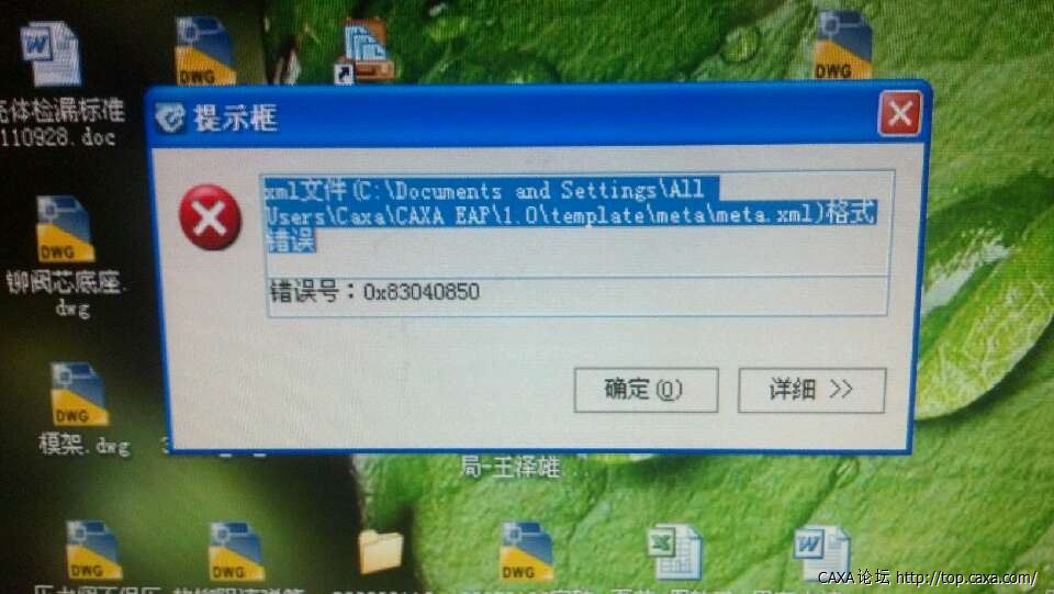

元模型定义文件有问题。
是否有自定某些属性?
可以复制其他正常机器上的元模型文件。

我们是入库后,常有这提示
但没影响到使用,也就没有做为问题.
