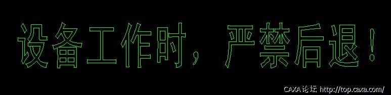

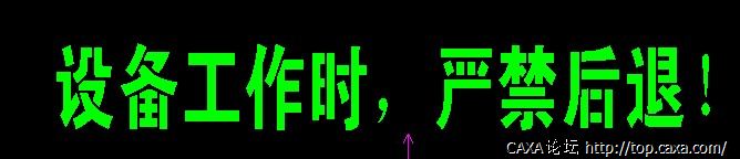

如题:我想用CAXA电子图版2009把绿色的字描出来,用于激光切割镂空字体。大家有简单的办法吗?每次一点一点描很麻烦的。

不用描了
选中文字  点击“分解” 即可变成空心文字
