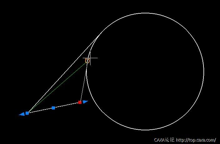

发现caxa2011一个BUG:先画一圆,再画一条直线,然后编辑这条直线与圆进行相切连接,问题就出现了,就是切点位置明显是不对的。新出的2013试用版也有相同的问题。有解决的办法吗?

是电子图板吗?如果是电子图板的话,就应该是这样。电子图板没有约束功能,所以切线无法通过编辑直线与圆相切,只能是画时相切。

那就先点空格捕捉切点,不就不会出现类似问题了,要学会变通

可能是我没讲清楚,我是这样操作的:先画一圆,再画一条直线,然后点直线的任一端点进行拉伸操作,按空格键选切点,再点圆,进行做切线操作。在caxa2007电子图版中没有问题,在2009至2013中均有问题,能明显看出切线位置不对。

确实如此,这只能说明电子图板在整体功能增强的同时,在某些方面是倒_退的。

2007是以原直线的起始点作直线寻找切点
2007后面的版本默认是 以拉伸点为起点的直线寻找切点

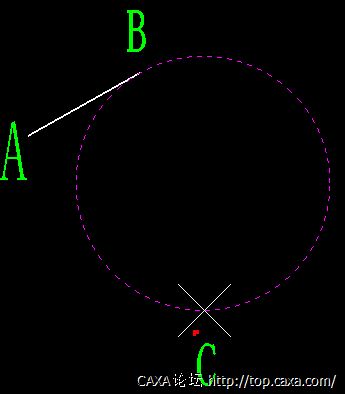

俺举一个后续版本不如2007的一个功能。
如图已知直线AB与任意一点C,要求绘制一圆过端点B、点C,并与AB相切,在2007中使用三点圆,分别拾取切点、端点、孤立点C即可画出,但在2011及2013中均无法画出。
