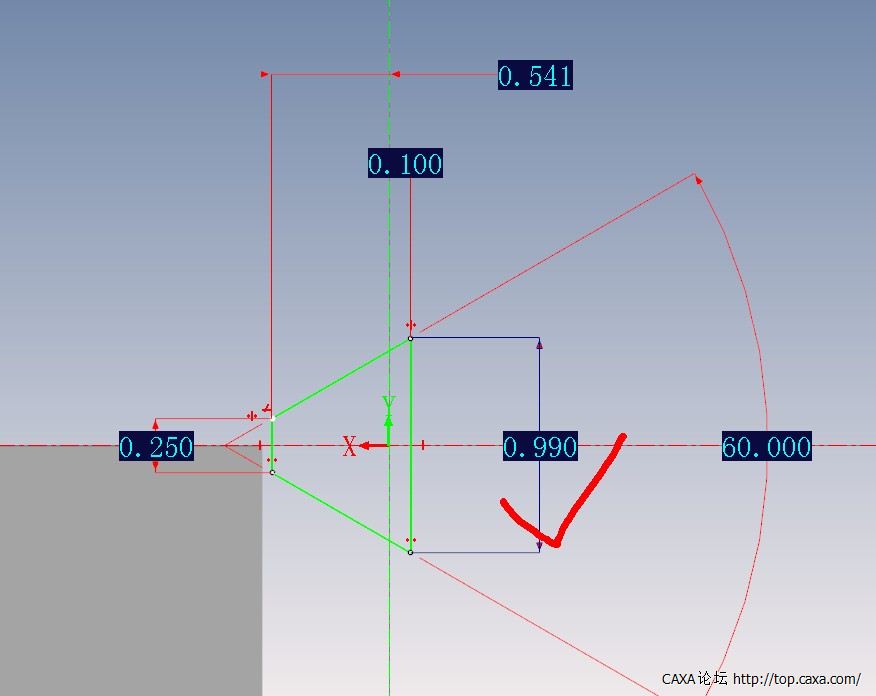

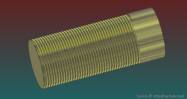

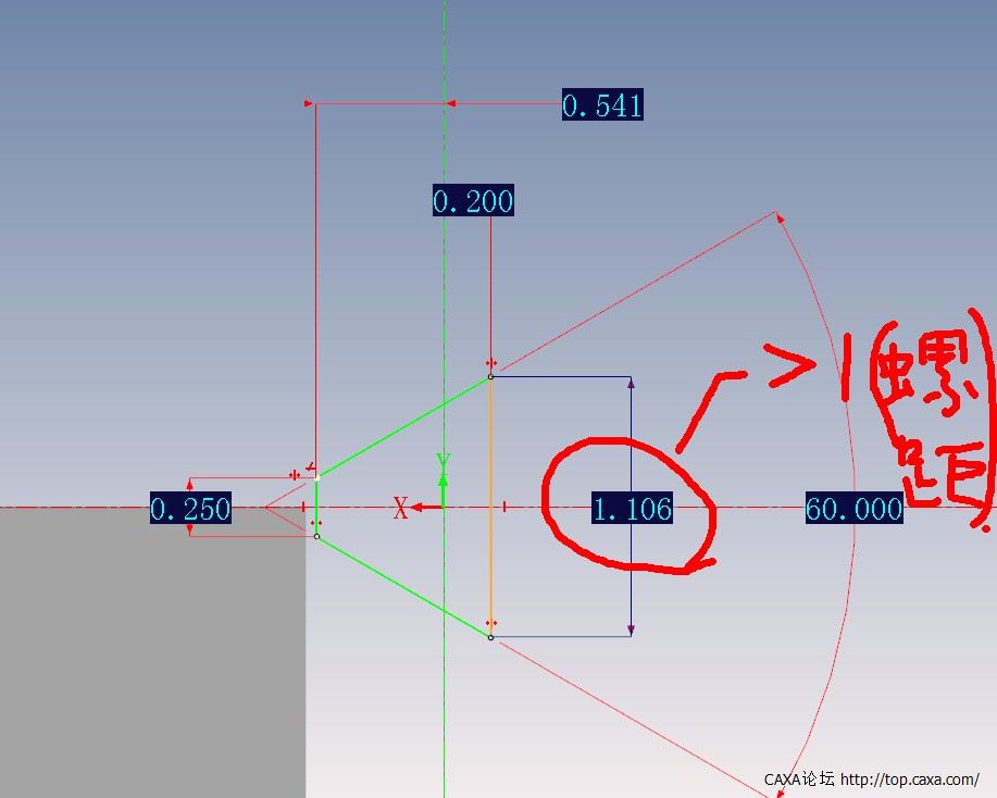

aaa.jpg 草图有问题,δY>螺距了。应该<螺距。见下图。

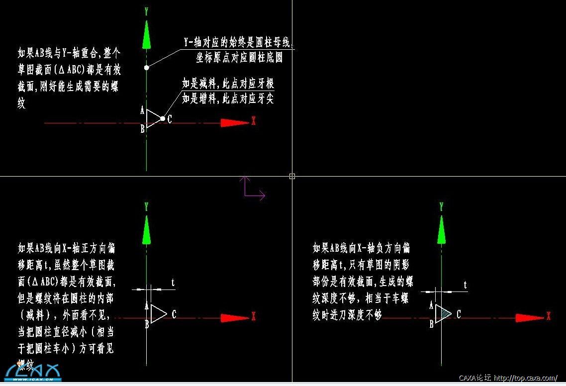

298

6楼的解释真详细~
