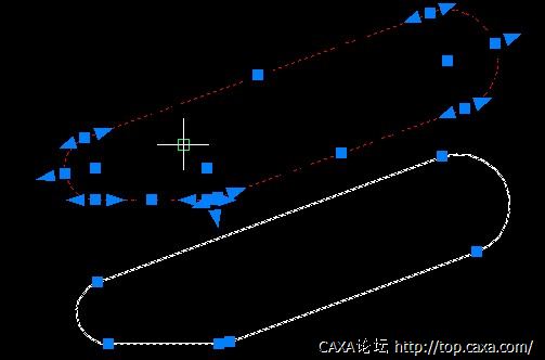

<BR>我现在想把一段直线和一段圆弧合并在一块,最后作出一条多段线的的线条,请问该怎么弄?我用合并命令在直线和圆弧之间不能交叉选择。是不是我操作不对?在电子图板里要怎么做?因为会经常用到这样的线,求助,,,,我要在生成的线条上进行等距点。 QQ截图20120912091657.jpg 要求作出先曲线像下面那条,是一根(下面那根是用多段线描出来的),

楼主要求的功能无法用合并命令实现。
菜单操作为:修改-&gt;对象-&gt;多段线。立即菜单选择合并。

我刚试了一下,转换的多段线不是一根,不好使。

照楼主的样子画线,再合并成多段线,是一条。2011R4。楼主是怎么操作的?用的什么版本。

我的也是2011r4
谢谢楼上的,,今天来就可以了,纳闷,,,
