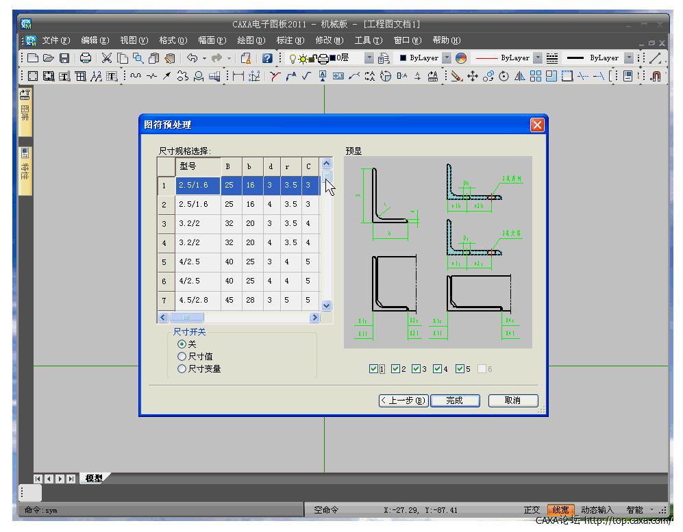

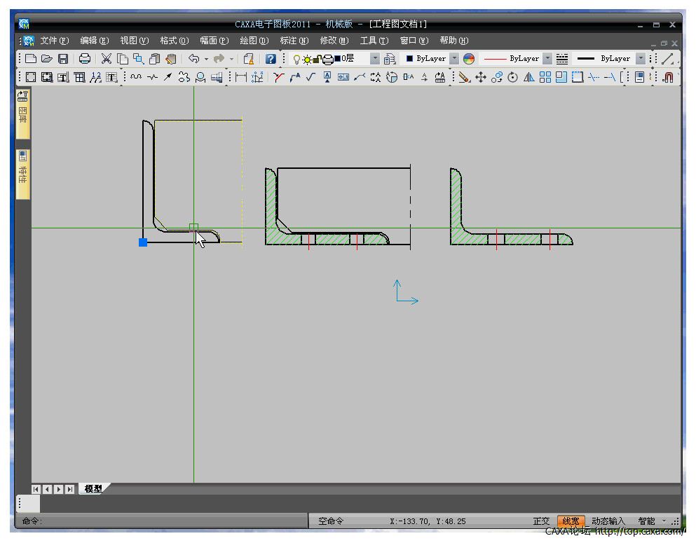

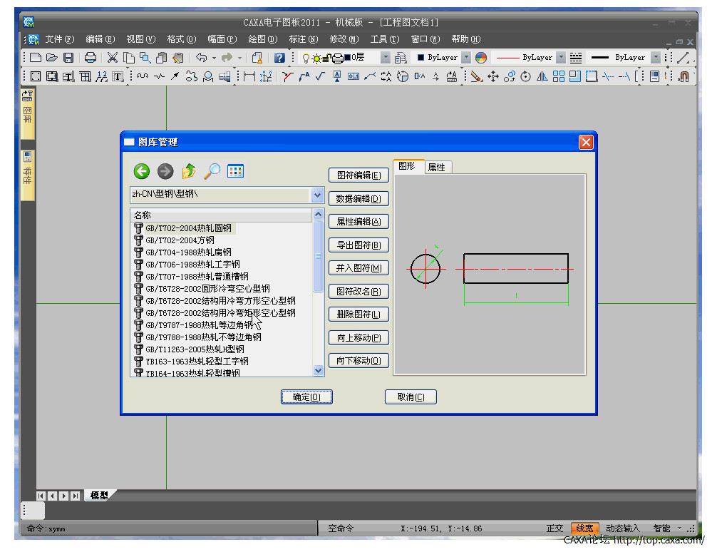

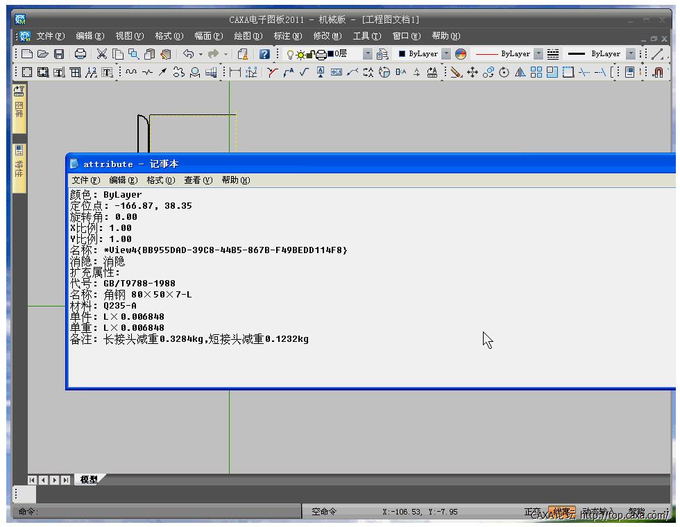

发的图库保留了原来2007及2011型钢中的内容,又根据手册和日常绘图添加了一些内容,主要是添加①视图②型钢的种类③重量,使提取的图符在明细表中能显示出重量来(由于软件限制,重量的形式可能为200×0.0125等形式,得再手算一下再改数)④添加了型钢的接头图形,在2011里还添加了型钢需要去掉接头时接头的重量(不等边角钢中cjt代表长接头,djt代表短接头,其它没有长短之分的接头用“重量”后的“接头减重”表示)
由于用了电子图板2011,在转换后直接在2011里录入的“接头减重”,所以2007里没有录入“接头减重”,有人想要这方面的内容的话再考虑加上上传。

 楼主| 发表于 2012-9-12 16:54:26 | 显示全部楼层
是换了2011图库里的“型钢”后不能用还是怎样不能用?我用的是2011r4的,在那里可用的
在2011中使用的方法参考我前几天发的链轮图库吧,只是找到你的型钢图库替换。
